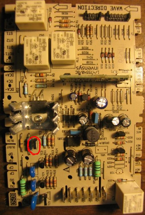

СМА Candy CTY 835 помогите опознать элем. (фото прилогается)
Wadя
Сообщение #1 От 20/01/2011 09:46 цитата
СМА не пускается, со слов потребителя - "остановилась, был посторонний запах". Подскажите номинал.
  img_003_370.jpg  83.24 КБ  Скачано: 1180 раз(а)

Wadя, тебе подсказать номинал симистора замка?
Wadя
Сообщение #3 От 20/01/2011 10:39 цитата
allfat писал:
Ну да, если вам не составит труда.
allfat
Добрый дядя
Сообщения: 1881
Сообщение #4 От 20/01/2011 10:45 цитата
труда не составит,но я бы на твоем месте сначала проверил проц,резисторы ну и сам замок.А симистор можно и другой поставить,это не главное.

Wadя
Сообщение #6 От 20/01/2011 11:41 цитата
Я не спроста спрашиваю, семистор разволился. Извините, сразу не указал.
mas-ter
Сообщения: 3987
Сообщение #7 От 20/01/2011 11:46 цитата
Wadя, Наверно ВТ134
cybe
Сообщения: 12800
cybe
Сообщение #8 От 20/01/2011 11:50 цитата
Не, ну трудно пошарить глазами по плате?! TC5 такой же
