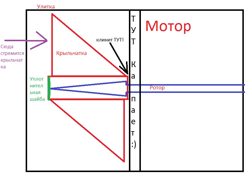

Lisij
Сообщения: 21
Сообщение #15 От 11/07/2013 11:49 цитата
http://monitor.espec.ws/section7/topic150700.html
как вариант... на форуме есть ещё темы подобные.
Dima700926
Сообщения: 5122
Dima700926
Сообщение #16 От 11/07/2013 21:15 цитата
Lisij, посмотрел тему, нашел такую улитку в офисе, с двиглом в сборе. Это не износ, не может там быть износа. Детали не трутся. А вот если - перегруз двигла (косточка, например) - перегрев - течение пластика до клина. Такое правдоподобно. Только я бы не морочился с новой улиткой. Чистка и шайба решат проблему. Причем до реального износа, а не перегруза.
Lisij
Сообщения: 21
Сообщение #17 От 11/07/2013 23:19 цитата
кхм.... да, трение всегда вызывает износ, это так.
Но не только трение. В случае с этой улиткой вал мотора вкручивается в крыльчатку до упора. Насколько я смог разобраться, конструктивно расчитано так, что именно закрутив вал до упора в крыльчатку достигается максимально необходимое прижатие последней к корпусу, что бы обеспечить свободный ход в корпусе, но при этом не допускать утечки.
НО! резьба тут обратная и при вращении крыльчатка постоянно затягивается (что вполне логично, в противном случае она рано или поздно начнёт травить).
С годами ось давлением продавливает в крыльчатке углубление и уходит глубже - прижимая крыльчатку к корпусу, что вызывает износ сальника (у некоторых начинает подтекать) и в итоге - клин (крыльчатки о корпус).
Посмотри внутрь крыльчатки со стороны, куда ввинчивается ротор - там металлический упор (как корректнее назвать - не знаю) - судя по всему - он проминается, продавливается, отсюда и результат.
Да, в теории туда можно подкинуть 1/2 дробинки, можно ещё что кинуть, поиграть с размерами... но мне не 60 лет, у меня нет времени на эксперименты (равно как и нет стенда, где можно подобные эксперименты с доработаной улиткой проводить под нагрузкой и с водой). А даже если бы и была такая возможность - цена улитки около 40 у.е. - дешевле купить новую, чем эксперементировать, а через месяц понять, что немного просчитался и теперь уже надо перематывать двигло + подшипник из-за протечки.
ДОБАВЛЕНО 12/07/2013 00:40
Извиняйте, под рукой только мегапайнт, а рисовать я никогда не умел... надеюсь поймёт тот, кто ещё не понял...
  Улитка_INDESIT_ARISTON_почему_клинит.jpg  69.23 КБ  Скачано: 394 раз(а)

Lisij, в том месте, где просаживается крыльчатка трения нет. Только упор пластика в металл. Течение пластика (просадка) может быть вызвано только повышением температуры самого вала в том месте, где крыльчатка в него упирается. Температура может подняться выше "текучести" только из-за перегрузки на валу или "убитого" переднего подшипника. Если бы был убит подшипник, люфт вызвал бы протечки и наоборот, протечки бы убили подшипник, но их нет. Значит был перегруз. А если уж хозяева кидают всю посуду "с фантиками" внутрь, допуская перегруз рециркулятора, то меняй - не меняй, это вылезет вновь и хрен кому чего докажешь. А шайба, например, из текстолита, и клин уберет, и температуру в точке контакта снизит, и "распертый" хвостовик крыльчатки имеет заметно бОльшую площадь упора, значит "течь" пластик будет заметно меньше даже при той же температуре. А от протечек там стоит уже не сальник, а "торцевое уплотнение", для которого главное соосность конструкции и отсутствие люфта, а не осевое перемещение +/-0.5 мм.
В твоем случае хвостовик крыльчатки "потек", оплавился, грубо говоря, вал вкрутился глубже и сама крыльчатка начала касаться корпуса. Это с твоих слов. Понимаешь, вал не "носом упирается в ограничитель внутри крыльчатки, а хвостовик крыльчатки упирается в ограничитель на валу.
Lisij
Сообщения: 21
Сообщение #19 От 11/07/2013 23:44 цитата
Смотри... накидал схему...
В крыльчатке втулка(крансая)... ось - синяя...
Крыльчатка из пластика, но в глубине виден металл (зелёный цвет).
С ГОДАМИ, этот металлический уплотнитель в крыльчатке поддаётся, ОСЬ двигла (ротор, синий цвет) уходит глубже в крыльчатку. Продавливает металл (зелёный цвет).
Как итог - крыльчатка прижимается к корпусу. Итог - клин.
