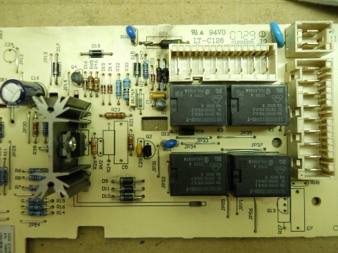

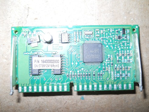

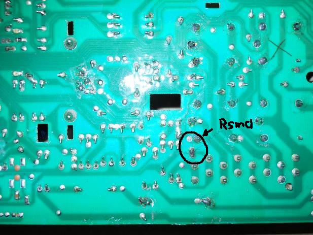

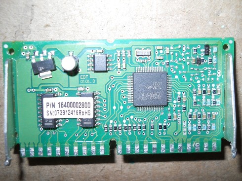

Приветствую всех! Сгорела машина дома стиральная и поскольку ремонтом их специализированно, да и вообще никак, не занимаюсь, прошу помочь разобраться. Выгорели резисторы R1, R3, чип-резистор (с обратной стороны платы почти под этими же резисторами), транзистор в платке логики по цепи формирования, так понимаю, 5V (LOC/N нет, платка мелкая без обозначений, всё на фото). С резисторами R1, R3 по темам поиск находит 1,5кОм, а вот smd резистор и smd транзистор (LD50 Y710) никак не получается отыскать. По схеме включения транзистор pnp, но черт его проймет, может что путаю. Нет ни схем, ни доноров, по номиналу не найду ничего.. Она у меня одна родная, очень жаль будет не отремонтировать.

LD50 - это не транзистор
в личке.

Rsmd 222Ом, R1 2.2кОм. R3 2.7kOм

shuv, не спеши с заменой элементов. Сначала тему приведи в порядок, а затем озвучь, какое сопротивление процессора по питанию?

С заменой элементов не спешу, куда спешить, ведь мне так и неизвестно что за деталь это LD50 Y710. А сопротивления замерю сегодня ещё раз. я не помню точно сколько было, когда мерил. Мне один человек, весьма опытный в ремонте стиралок, посоветовал не тратить время и вынес вердикт - процессор уже мертв, поскольку сгорел LD51. Я не буду хоронить сразу, но спешить точно уже не стану.

вероятность смерти проца большая, но это нужно подтвердить. Для этого ответь на мой вопрос двумя постами выше.

ld50 - пятивольтовый стабилизатор напряжения, если интересно.

даташит процессора не нашел, поэтому сопротивление между выводами того, что есть: 8/(1-4) ноги 24С64 (наверно там общее с процессором питание) - прямое и обратное сопротивление 524кОм

Такого показания в принципе быть не может, если только внутри Х24 и проца все не отлетело ко всем чертям после того как 5 вольтовый стабилизатор спекся таким образом.

Возможно. Если стаб. - это LD50, то я его выпаял сразу. Изначально всё по питанию было коротко в ноль. Потом выпял его и вот..

shuv, У тебя 220 по 5-вольтовой шине прогулялось... не мучился бы ты....
