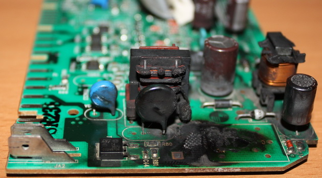

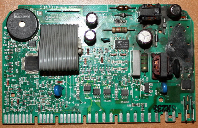

Добрый день.
ПММ Zanussi ZDT 5195.
PNC 911636207/01
Сгорела плата управления.
Вторично. В первый раз выгорало реле (включает тен), которое сейчас выгорело полностью.
Напряжение в доме скачет с 200В до 185 В.
1. Сколько стоит новая плата и где ее можно заказать?
2. Что можно предпринять для борьбы с пониженным напряжением, учитывая мощность ПММ? Проводка медь, 1,5ммх3 до щитка. Просадка напряжения в квартире при включении потребителя мощностью 1,5 кВт составляет 4 В.
3. Если проще взять новую ПММ, что лучше взять
Candy CDI 9P50-S или Bosch SRV 55T34, учитывая ситуацию с напряжением и качеством сборки ПММ, ремонтопригодностью.
Заранее спасибо.

Waks, возможно восстановление.

попробуй востановить.ставь реле,меняй ключ,востонови дорожки.Ну если есть хоть какое-то представление или вызови мастера. Пробуй подмигивание

Waks, Вам же подсказали, что нужен вам мастер а не плата.По внешнему виду вторичка целая.Замена реле,ключа ипоиск причины выгарания реле и жизнь наладится подмигивание
