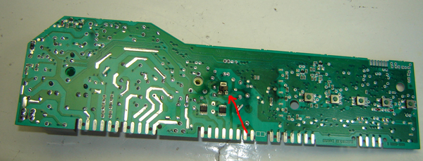

Сообщение #1 От 09/02/2011 14:14 цитата
СМА ZANUSSI FAE 1025V Взорвалась деталь похожа на транзистор, не могу определить.
Смог прочитать :
ACS
...6илиS
Y..7
 Размер файла:  180.27 КБ
 Просмотрено:  599 раз(а)

Сообщение #2 От 09/02/2011 14:20 цитата
genka73, ACS108-6S , обрати внимание на цепь которую он включает, и кто им управляет.

Сообщение #3 От 09/02/2011 14:27 цитата
Принесли только плату. Судя по плате средняя нога идет к минусу, 3н. уходит на разъем.

Сообщение #7 От 09/02/2011 21:09 цитата
Ascola тоже труп

Сообщение #8 От 09/02/2011 23:32 цитата
Взорвалась деталь.
genka73 писал:
genka73 писал:
Сразу видно, что модуль от С/М видишь впервые...
Боюсь, что после замены детали, не за долго будет повтор...

Сообщение #11 От 10/02/2011 20:34 цитата
genka73 писал:
СМА ZANUSSI FAE 1025V Взорвалась деталь, не могу определить.
Смог прочитать :
ACS
Не транзистор это.Просто так не взрывается. Профиль заполните.
