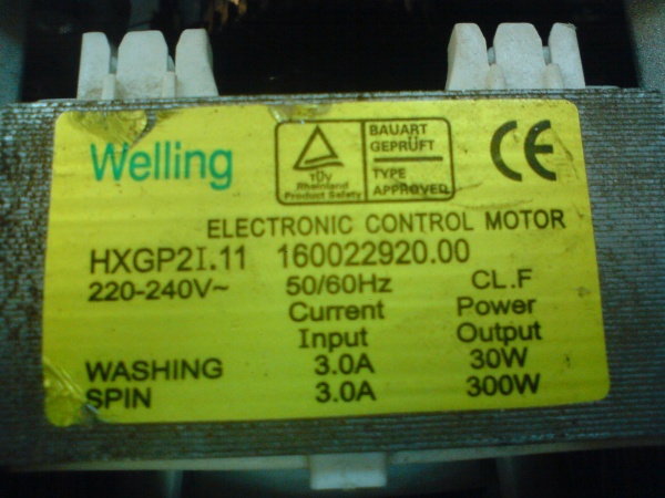

alexandr87
Сообщения: 504
Сообщение #52 От 16/02/2011 14:57 цитата
Dima700926, для тебя специально - "Электрические машины", автор - Вольдек. Читай внимательно на странице 218.
Обороты УВЕЛИЧИВАЮТСЯ (при сохранении механического момента на валу) при ОСЛАБЛЕНИИ поля (в данном случае за счет отключения части обмотки возбуждения(статора)). Это по твоему ПРЯМАЯ зависимость!? И закон Ома непреминем для электрической машины ВЦЕЛОМ, так как это электро-магнитная система!

Сообщения: 504
Сообщение #57 От 17/02/2011 09:24 цитата
Dima700926 писал:
alexandr87 писал:
Это разве противоречит закону Ома? Для увеличения оборотов - используем часть статора, т.е. уменьшаем общее сопротивление, и активное, и индуктивное. А увеличение оборотов с сохранением момента означает увеличение механической мощности. Разве не так? Видимо, упоминание про ослабление поля ввело в заблуждение.
о5 - 25. Еще раз - Вольдек "Эл. машины" стр.218. Обороты можно УВЕЛИЧИТЬ УМЕНЬШЕНИЕМ тока возбуждения.Речь уже не об отводе статора, а о том, что "классическая" трактовка з. Ома не всегда применима.
Вот фото
Как известно, при отжиме напряжение на двигатель подается выше. Никакого отвода там "для уменьшения или увеличения сопротивления, как активного, так и реактивного" нет. Тогда какого уя на отжиме у этого двигателя обороты выше, мощность выше, НАПРЯЖЕНИЕ выше, а ТОК НЕИЗМЕННЫЙ, по сравнению с режимом стирки?!
I=U/Z улыбка
 Размер файла:  100.89 КБ
 Просмотрено:  298 раз(а)
Dima700926
Сообщения: 5122
Dima700926
Сообщение #58 От 17/02/2011 16:40 цитата
alexandr87, ну почему ты путаешь километры с копейками? улыбка В последнем примере мощность регулируется напряжением. А мы говорили об измении параметров машины при U=const. И характеристики поля статора не надо путать с током статора. А мощность как была равна P=U I Cos ф, так и останется при любых раскладах.
