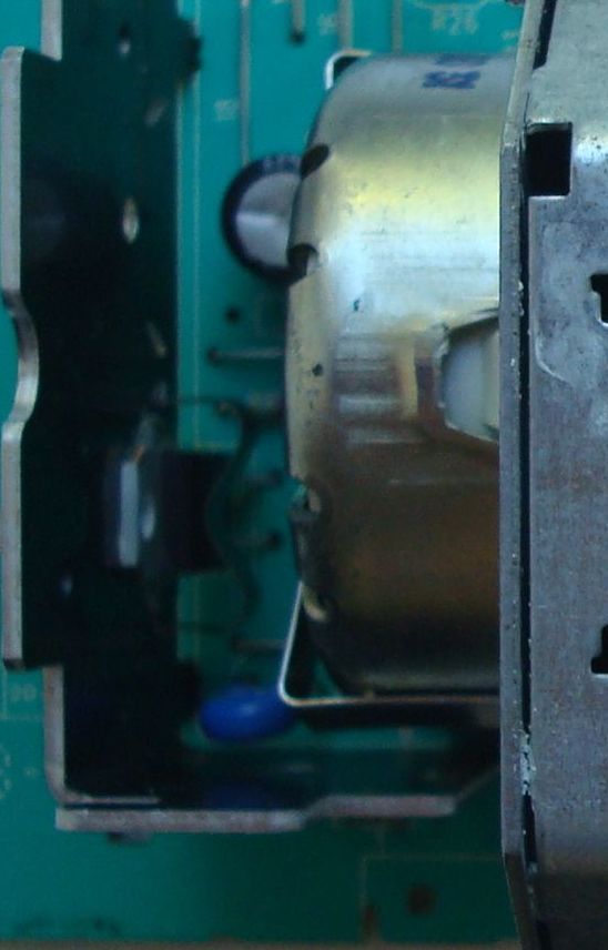

Вечер добрый ...
Во время стирки при отжиме появился характерный запах горелых проводов.При разборке на плате АКО 30 850 командоаппарата АКО 513 257 сгоревший резистор (1) и полностью выгоревшее непонятно что (2), маркировка на плате не читается. ПОДСКАЖИТЕ что это и каких номиналов буду очень признателен!
Все остальные режимы работают.При режиме отжим барабан вращяется распределяя бельё и становится работает насос слива,и так до конца программы.

dmddd, база данных с фото, по моему стр 3. ищи.

На фото все очень четко видно. Если занимаешься электроникой то не составит труда определить номиналы резисторов.

СТАЛКЕР 2, база данных с фото, по моему стр 3-(если можно прямую ссылку на стр. не пойму как её найти)

dmddd, смотри на стр. 3 плату Electrolux EW1010F Pr.914789645-01, она там просто без командника.

некрас, дык там оно с другой стороны... http://radikal.ru/F/s59.radikal.ru/i166/1010/4f/4c80edc4541b.jpg.html

У меня только такое есть голливудская улыбка

dmddd, http://radikal.ru/F/s42.radikal.ru/i095/1010/bd/2fb86e88f893.jpg.html

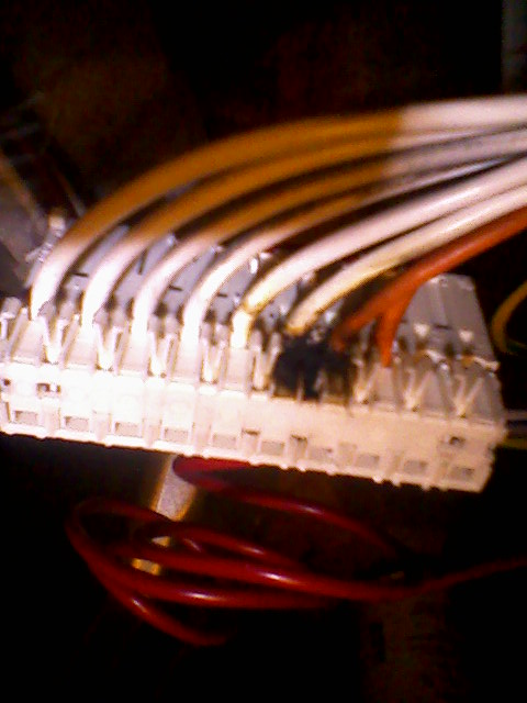

Всем кто откликнулся огромное спасибо браво! особенно от жены!!!
А причина сгоревших резисторов банальна КЗ в колодке разъёма двигателя между проводом таходатчика и одной из обмоток двигателя
