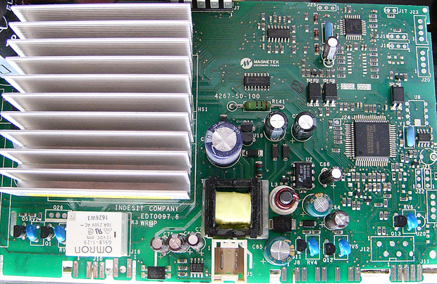

Всем доброго времени суток ! Ребят, столкнулся с проблемой ремонта СМА ARISTON AVTL 109 (EU). Изначальная проблемма-выгорели на головном модуле симисторы Q1 и Q5 (MAC 97A8) которые, если правильно я понял, управляют разъёмом модуля J10. Симисторы заменил с донорского модуля типом Z0607MA (просто тупо выпаял из полностью аналогичного модуля, предварительно прозвонив). Теперь СМА ведёт себя следующим образом: При включении СМА в сеть сразу же блокируется замок дверцы (СМА в рабочий режим кнопкой не переведена-ни один индикатор не горит). После нажатия сетевой кнопки загорается индикатор выбранной программы и инд-р заблокированной дверцы. Делаю сброс программы с панели управления-сброс происходит-замок не отпускает. Выбираю др. программу (пробовал разные программы), нажимаю кнопку пуска-на 2 сек. включается клапан залива воды и тишина. Двиг. не крутит, индикация показывает лишь выбранную программу и блок-ку замка. Опять делаю сброс удержанием кнопки ПУСК. Сброс происходит, блокировка замка не отпускает. Выключаю кнопкой СЕТЬ-всё гаснет, в том числе и инд. блокир-ки замка, но замок не отпускает (ждал 10 минут). Замок отпускает лишь после отключения вилки из розетки. Схемы соединения модуля не имею. Ребят, может кто что подскажет Прошу помощи Прошу помощи Прошу помощи

Если плата EDT0097.6, то разметка шелкографией Q5 и Q1 сделана под симисторы z00607 и MAC97A8.
В более поздних платах EDT0097.7 разметка шелкографией Q1 сделана под ACS102-6T (у него цоколевка другая), соответственно устанавливать z00607 или MAC97A8 вместо него надо наоборот (на 180 град относительно шелкографии). Судя по симптомам: Q1 надо просто перепаять на 180 град. Q5 - парковщик,
Q1 - УБЛ.

66Сергей писал:
Покажи фото, чё-то не встречал на трёхфазных модулях такого

B apхиве 6 картинок (по 3 для каждой платы).
  EDT0097.6(7).rar  6.89 МБ  Скачано: 2533 раз(а)

66Сергей, думал, что корпус SO-8 имеешь ввиду смех Нет, там mac97

Полная маркировка симистора в корпусе TO-92 - ACS102-6TA.
Сообщение #16 От 31/03/2011 23:05 цитата
Ребята, извините. Я пасс... Паяльником дотянуться не смогу.
66Сергей
Сообщения: 48
Сообщение #17 От 31/03/2011 23:18 цитата
В платах с конвейера стоят именно ACS102-6TA.
Я их меняю на MAC97A6 (хуже вариант MAC97A8 - ток управления больше).
На фото платы EDT0097.7 именно мой "ремонтный" вариант модуля (корпус MAC97A6 стоит с точностью до наоборот относительно разметки для ACS102-6TA). По-первости наступил на "грабли" топикстартера, реакция модуля на стенде была такая-же: при включении сети сразу же срабатывала УБЛ.
Долго недоумевал, ведь раньше при ремонте проблем не было. Потом стал сравнивать модули, и оказалась такая "засада" - платы пошли EDT0097.7.

Сообщение #18 От 31/03/2011 23:30 цитата
Всё намного проще. Где стоит маленький DSP, там как ты пишешь про EDT0097.7.

Сообщение #20 От 01/04/2011 06:41 цитата
Модуль с LF2401.
Платы идут и те, и другие.
