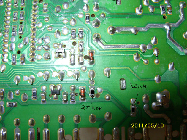

s/n 201153064. Изначально двигло не запускалось. Дорога выгорела непропай реле . классический деффект. двигатель запускаеться на максимальных оборотах . тахо 170 Ом. и на плате два сопротивления под вопросом 32ом и 2,5ком. на них маркировки не видно чуть чуть поджарены. И номинал тахо под сомнением. Подскажите пожалуйста.

резисторы 100 Ом и 2,7кОм, тахо нормально.

А симистор исправен?

Всё заработало , непропай сопротивления только под лупой рассмотрел.
