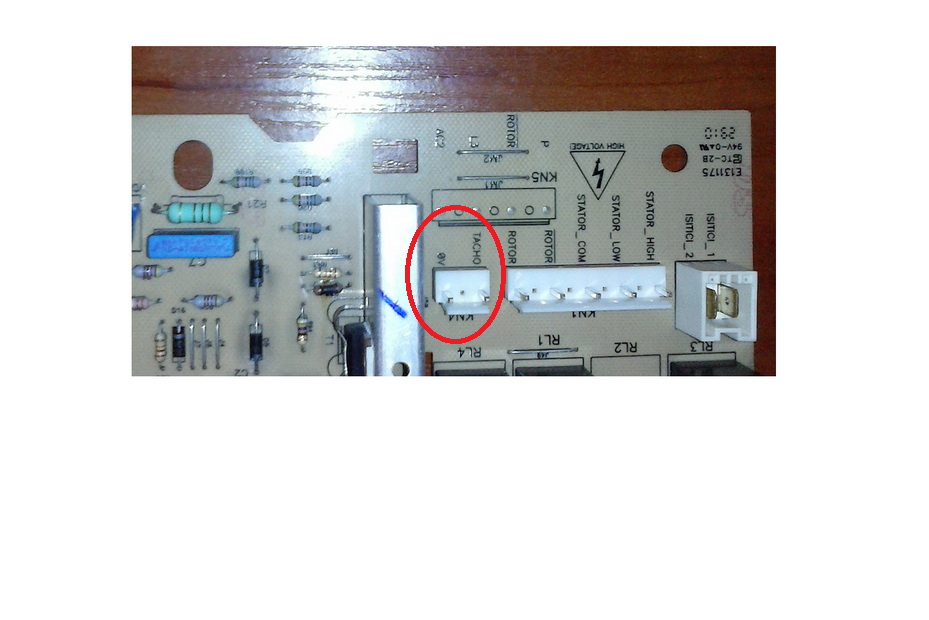

ПММ ARDO DWT14W выдает ошибку.

ПММ ARDO DWT14W При включении выдает ошибку в виде моргания индикации. Моргает индикатор включения и турбо. Кто сталкивался подскажите что за ошибка.
ДОБАВЛЕНО 22/08/2014 10:35
выдает сразу после подключения к сети и ни на какие кнопки кроме вкл и выкл не реагирует.

andryu85.85,а что сам делал, что проверял ..... ???

ошибка она для того и есть(в помощь мастеру) что-бы не лопатить всю машинку а начинать с определенного узла,не найду ошибки буду лопатить. Проверять от вилки и до самого сливного насоса. Будет обидно перебрать всю машинку а окажется что прошивка слетела (а ошибка на это указывала) или что нибудь в этом роде.

Проверил тен исправен, церкуляционная помпа и сливной насос исправны, защита от протечек звонится, исправна, датчик протока воды на магнит реагирует. Позвонил клиенту узнать после чего все началось клиент объяснил что после скачка напряжения визуальный осмотр модуля результатов не дал.
