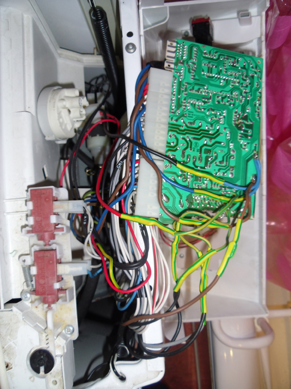

Код блока 54609500-01. Первый раз принёс знакомый с отгоревшими контактами включения... я припаял провода к плате. Через пол года развалились и другие соединения, с этой же стороны платы, подвспухло реле и поджарился резистор который звонится на 100ком ...я припаял провода к плате и отдал...
Машинка стала работать не соблюдая режимы...возможно перепутаны провода. Реле по звуку работает... Теперь без схемы куда какие провода никак не проверишь... Она начинает работать по установленной программе, но сразу начинает сливать воду. И не известен истинное значение резистора. Буду очень благодарен за схему.

Так Ардо на Миниселе и начинает работу со слива.
Какой тебе резистор??? Что мерил-проверял? А то сразу схему давайте...
Фото дай о чем речь. А если с проводами напутал, возможно, тебе ни схема ни номинал резистора не поможет...
А лучше отправь знакомого к тому, кто сделает, ты же не мастер.

Сообщение #4 От 20/05/2011 05:28 цитата
Спасибо за то что сказали номинал резистора! Выкладываю фото платы с проводами

Сообщение #5 От 22/05/2011 09:31 цитата
Ну не сильно то он и подгоревший. Бывало и посложнее. Но что то тебе сказать про провода - очень тяжело так, по фото. Звони ...... проверяй. А вообще - записывать надо...

Сообщение #6 От 23/05/2011 00:55 цитата
если кто-нибудь будет так любезен что напишет последовательно куда идут провода со сгоревшей стороны, то есть смысл разобрать и проверить все куда они идут у меня и соответственно сделать вывод.

Сообщение #7 От 23/05/2011 22:09 цитата
sager, ....вроде так... F1-fase, F2-bp3-замок питание,F3-neutro,F4-p11-пресс,F5-heater,F6-не использ.,F7-p14-пресс,F8-bp1-замок питание,F9-T90,
F10-BP2-OUT.
