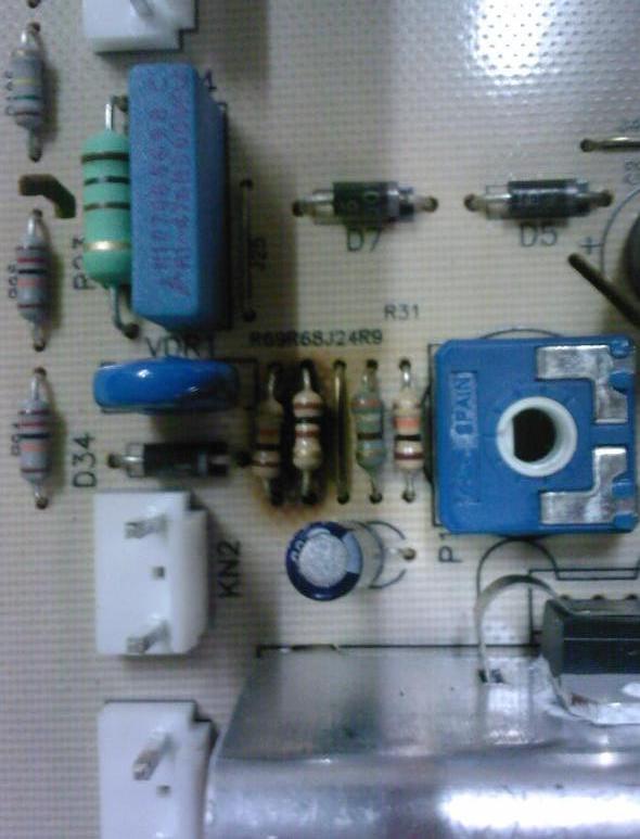

Добрый день!
Погорели два резистора на схеме - R68 и R69. Сразу скажу - по какой цепи стоят не знаю, коллега попросил выяснить у него с интернетом проблемы. Сам он воткнул два наугад - естественно, не помогло. Если у кого есть фотка этого модуля живьём - подсобите.
Заранее спасибо.

r69-22кОм r68-13кОм

судя по фото r69 и r68 рядом стоят? и полосочки у них одинаковые? только в разные стороны...
Сообщение #5 От 13/10/2011 19:20 цитата
юра1978, это уже после замены, я полагаю.

насколько я сам вижу по фото сейчас впаяны R69 - 10 кОм, а R68 - 100 Ом, следовательно allfat указал тарировочные данные, а не расшифровывал номиналы самопала улыбка

Поднимаю тему, т.к. сегодня добрался до мастерской, а машина эта так у коллеги и стоит. Беглым осмотром установил, что проблема по цепи тахо и опрокинув машину обнаружил обуглившуюся колодку двигателя - соответственно прозвон тахо показал обрыв. Движок Арчелик - тахо съёмный. Номинал бы помог. Спасибо.

Petch, около 120 ом

Petch, та вродь и не сопротивление обмотки тахо играет основную роль.
С другого двигла пробуй, если нет родного.

Всем спасибо, нашёл сегодня родное тахо - подкинул - всё ОК, машинка зашуршала, только сопротивление его не 120 Ом, а 60...

Petch, где 60ом ,120 ом тоже идет, пробовал на разных машинках,на веко в том числе.

Petch, там важно число пар полюсов.
