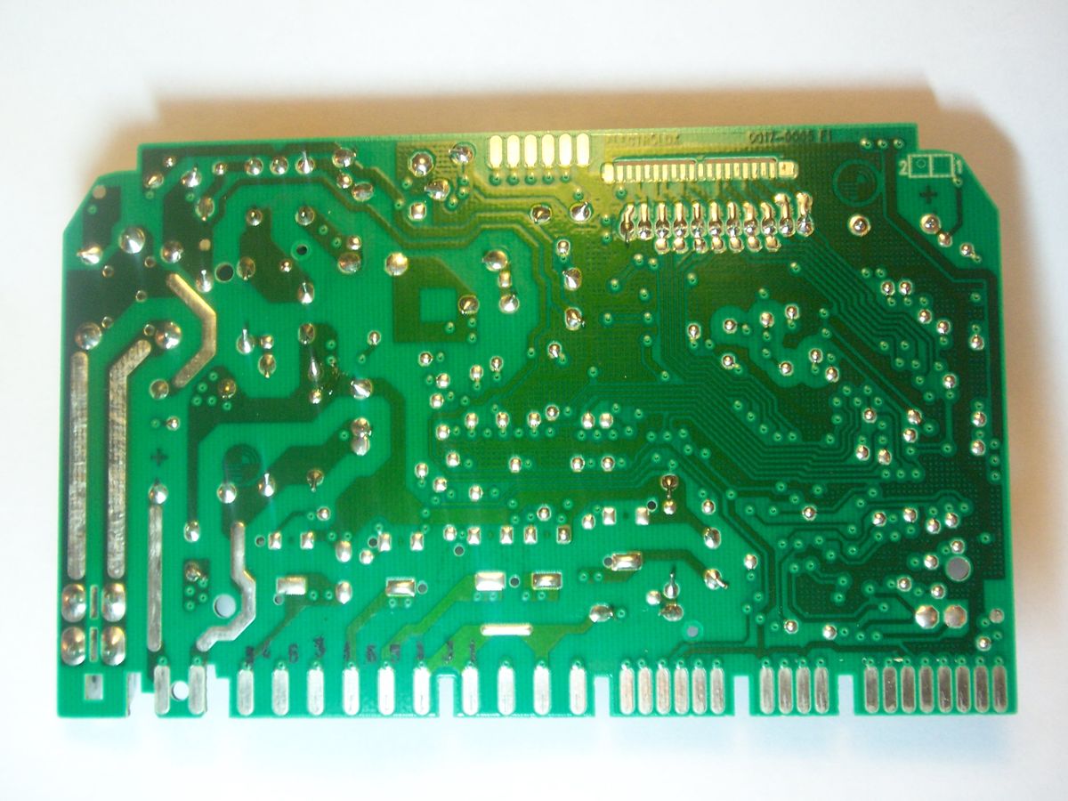

ale57444
Сообщения: 5
Сообщение #17 От 20/02/2012 20:02 цитата
Выложил. Обратная сторона чистая...

ale57444
Сообщения: 5
Сообщение #19 От 21/02/2012 16:36 цитата
Добрый день, всем!
Починил, сливной наксос включается-вкыключается.
Отпаял симистор и внимательно посмотрел куда идет дорожка с выхода OUT. А приходит она как раз на контакт, к которуму подходит провод со сливного насоса. Плата управления 2-х сторонняя, выход на разъем с обратной стороны. Я первоначально припаял к площадке, нах-ся на лицевой стороне, но контакта с обратной стороной не было. Может отгорело... Провел провод в имеющееся сквозное отверстие и припаял к контакту. Может и открою америку, но при внимательном рассмотрении платы, для почти всех важных деталей есть варианты припайки. Т.е., если не получается припаяться на тоже место, можно где-нибудь рядом или с обратной стороны.
Еще нашел одно место на передней части бака посудомойки, что наверное могло стать причиной выгорания симистора. Бак снаружи покрыт некоей теплоизоляцией черного цвета. И к ней был приклеен (а скорее всего приплавлен) пучок проводов. Теплоизоляция довольно условная, при режиме t=60 гр, руку ощутимо жжет. Изоляция того самого провода (плата управления <--> сливной насос) была нарушена. Провод оборван не был, но касался корпуса бака. Пропаял, заизолировал и залил термостойким герметиком (купил в автомагазине для создания прокладок всякой формы).
Итог такой. Затраты - 46 руб. за симистор и огромное удовлетворение от успешного результата.
