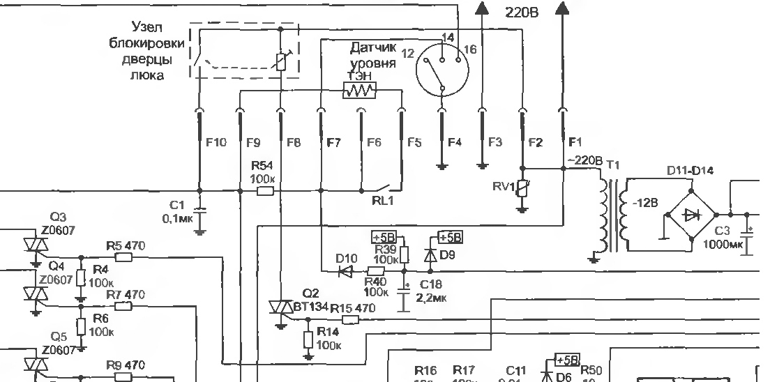

СМА ARDO TL810E выгорела плата MINISEL 546053900-01 в районе С1.Будьте так любезны, подскажите номинал резистора R54.
Добавил фото модуля (правда модуль не совсем тот):
Сообщение #2 От 19/02/2012 23:08 цитата
100 к.

R54=R16=R17

cybe, R16, R17 замени на 47 Ом Рифат пишет, что они все одинаковые.

Нееее... я так не играю. Тогда все правильно, если именно этот модуль.

Это действительно правельный ответ!Потому как модуль уже заработал - раз,и два - нашёл схемку для подтверждения.Вот кусочек схемы:
