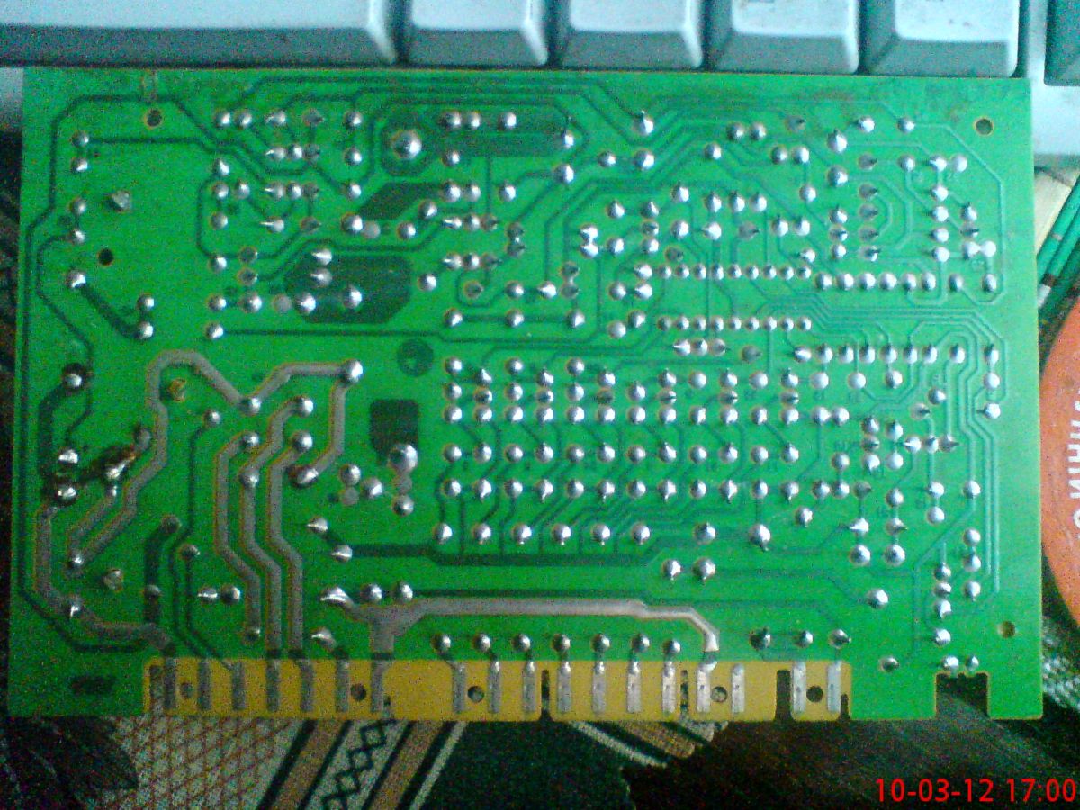

Не светится индикатор старт/пауза, стоит "детская" защита, удержание кнопки не к чему не приводит, как быть??
mas-ter
Сообщения: 3984
Сообщение #2 От 06/03/2012 16:03 цитата
В тест-е сбросил защиту, сохранённая F61 (УБЛ), кто тока такие разъёмы придумал, ремонт не окончен.

Как и предполагал ранее, причина была именно там.

Иногда в результате броска напряжения сбрасывает установку замка , а как результат F61
