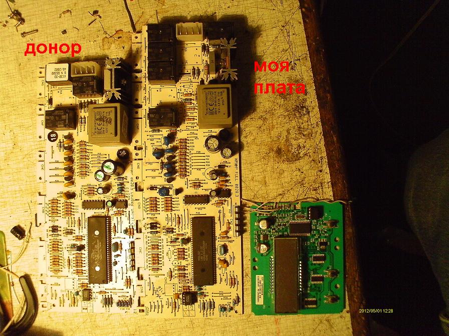

После длительного отсутствия вернулся к стиралке,
блок управления WR@R FULL 0028.3
блок индикации GE POWER CONTROLS3560 012 02 A
Предистория такова - вышел из строя проц. в силовом блоке . Достал с донора такой же проц. Merlony та же версия V 2.22 третья строка тоже совпадает, четвертая (0252) не совпадает. Впаял проц. заработал, начали идти импульсы с 23 ноги, но связи все равно нет. (F12). Прошивки менял и в силовом и дисплейным блоках. В данное время блоки индикации и силовой соединены проводами, а стиралка у клиента, он давно отсутствует. Сомнения появились , может разводку неправильно зарисовал шлейфа между блоками. Правда, с блока индикации никаких импульсов не поступает , в ответ на поступающие с силового блока. На нажатие кнопок диспл. блок реагирует , меняются индикации оборотов, темп.

ahaaha
Сообщения: 108
Сообщение #16 От 01/05/2012 19:18 цитата
надпись в обеих процах одинакова HD6433642RB95P за исключением четвертой строки , и версии указаны одинаковые , вот фото плат донора и моей

Сёдня заезжал к мастерам и просмотрел как минимум 15 модулей EVO-I V2.22. Выяснилось, что на коротком модуле UNI-ST стоят процы с маркировкой HD6433642RB95P и обязательно Japan справа внизу. На длинном модуле Ariston FE стоят процы HD6433642B95PV. Т.е. на фото ahaaha оба проца с короткого модуля! (добавил в пост выше)
