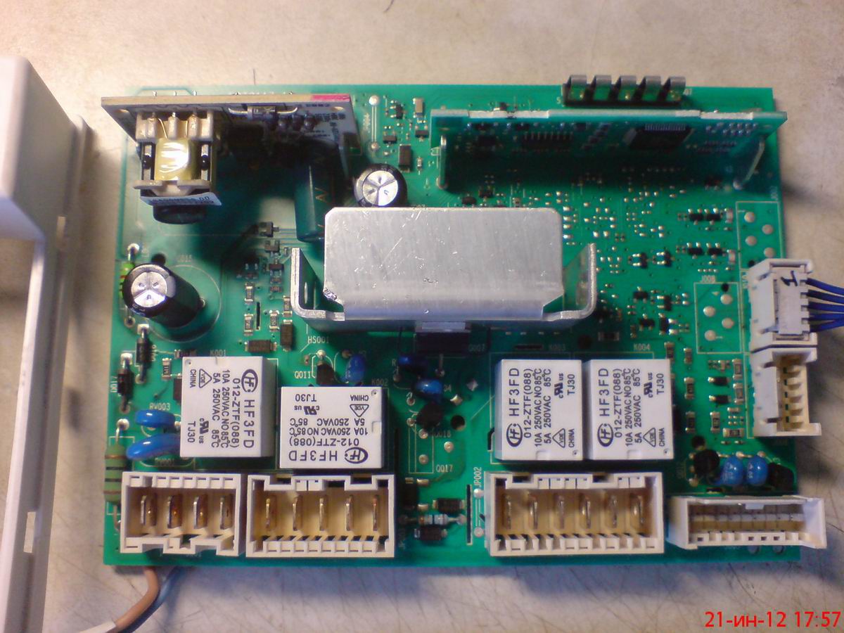

Попалась впервые такая СМА. Сервисной истории СМА нету, хозяин купил квартиру вместе с неисправной машинкой.
Код блока: 215010229.01 На блоке БП работает, 12в в норме, на плате клавы еще один стабилизатор на 5в, тоже рабочий.
Никаких видимых повреждений нет.
Если я правильно понимаю это блок EVO-II ??? Где и что рыть?
Сильно не пинайте.

V_I_K писал:
аркаша с F12

Сообщение #5 От 21/06/2012 16:29 цитата
Все по БП перепроверил. Действительно надо избавляться от F12. Через несколько минут начинают мигать верхний ряд светодиодов.И горят два боковые.
Как лечить (поделитесь в ЛС)?

Сообщение #6 От 21/06/2012 16:33 цитата
Кстати по f12 она всегда моргает на индикации, ждал минут 10 так и не заморгала, до этого, когда клиенты звонили, я просил сказать какая комбинация моргает было f12, а тут не дождался? все напряжение в норме.
Сообщение #7 От 21/06/2012 16:34 цитата
V_I_K, переписать flash процессора, для тебя это не составит труда.

Сообщение #8 От 21/06/2012 16:51 цитата
xarl писал:
По "мотороловски" что там за проц (т.е. не по маске)?
Можно перепрошить через внешний разъем?
Сообщение #9 От 21/06/2012 16:57 цитата
V_I_K писал:
Нет.

Сообщение #10 От 21/06/2012 21:11 цитата
Т.е. сдергивать проц и на программаторе перезалить? А исходник у кого есть, и какой проц стоит?

Сообщение #11 От 21/06/2012 21:17 цитата
V_I_K, покупаешь прошитый модуль , благо в Екатеринбурге это не проблема.

Сообщение #16 От 22/06/2012 09:43 цитата
проц у тебя на руках,зачем тебе марка?Впрочем,на MC9S08GB60 маска написана на проце.Уже давным давно существуют внутрисхемные программаторы для этих целей.Отстаешь ты от моды,все давно уже решаемо.Шей на здоровье

Сообщение #18 От 22/06/2012 11:00 цитата
cybe писал:
V_I_K, претензий к тебе не имел, если бы не это: Инженер в приборостроении, электроника любая.Автомобильная электроника, ремонт ЭБУ иномарок. Не позорься, убери бяка
PS При крупных ТЦ на форуме от силы 3-5 чел.(да и чё это даёт в данном случае???), а другие собственным трудом и знаниями шишки набивают подмигивание
Ничего я убирать не буду, не тыкайте мне.
Не Вы меня учили, не Вам и тыкать!
Реально слышать стал только одни нападки модераторов.
А волка ноги кормят.
По аркадиям вопрос решен, апгрейдом SW проца.
Спасибо советчикам.
Тема РЕШЕНА.
