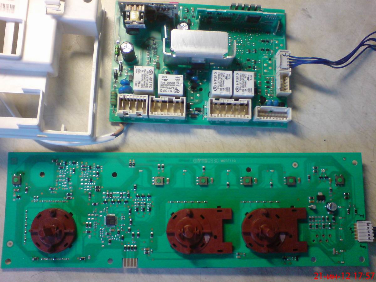

Попалась впервые такая СМА. Сервисной истории СМА нету, хозяин купил квартиру вместе с неисправной машинкой.
Код блока: 215010229.01 На блоке БП работает, 12в в норме, на плате клавы еще один стабилизатор на 5в, тоже рабочий.
Никаких видимых повреждений нет.
Если я правильно понимаю это блок EVO-II ??? Где и что рыть?
Сильно не пинайте.
  Обе платы.JPG  151.96 КБ  Скачано: 905 раз(а)
  2.JPG  157.33 КБ  Скачано: 760 раз(а)

Все по БП перепроверил. Действительно надо избавляться от F12. Через несколько минут начинают мигать верхний ряд светодиодов.И горят два боковые.
Как лечить (поделитесь в ЛС)?

Кстати по f12 она всегда моргает на индикации, ждал минут 10 так и не заморгала, до этого, когда клиенты звонили, я просил сказать какая комбинация моргает было f12, а тут не дождался? все напряжение в норме.

V_I_K, переписать flash процессора, для тебя это не составит труда.

По "мотороловски" что там за проц (т.е. не по маске)?
Можно перепрошить через внешний разъем?
Нет.

Т.е. сдергивать проц и на программаторе перезалить? А исходник у кого есть, и какой проц стоит?

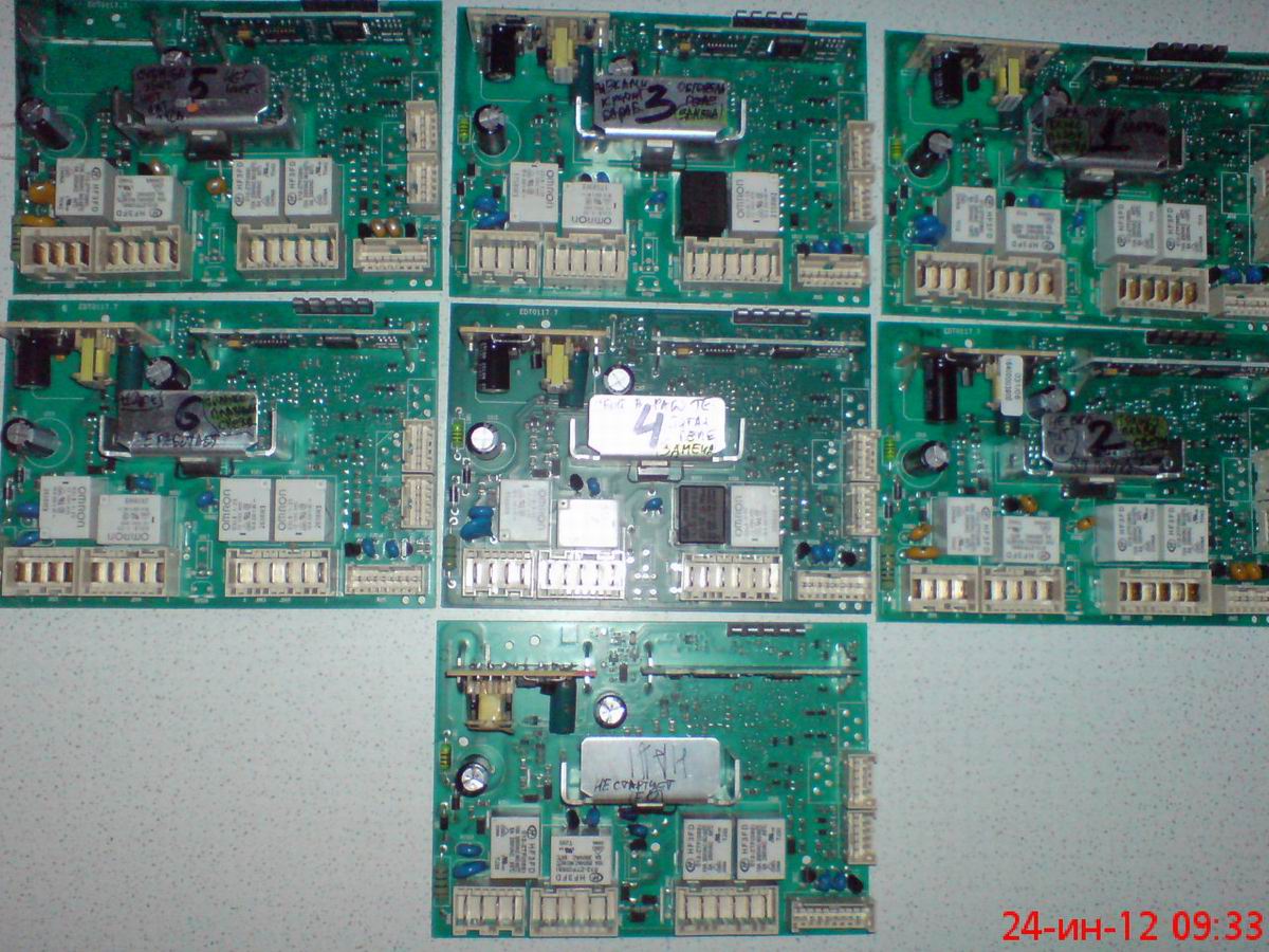

Про модуль это понятно, даже знаю где их вагон дохлых..улыбка... Но это не наш метод..улыбка...

Я то найду и разберусь, а вот у меня как раз не подход менять модуль на модуль. Я чиню сами модули.

проц у тебя на руках,зачем тебе марка?Впрочем,на MC9S08GB60 маска написана на проце.Уже давным давно существуют внутрисхемные программаторы для этих целей.Отстаешь ты от моды,все давно уже решаемо.Шей на здоровье

По аркадиям вопрос решен, апгрейдом SW проца.
