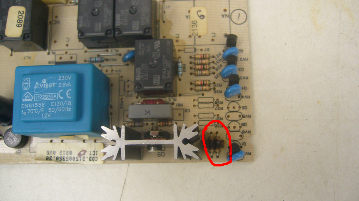

сма Indesit w84 tx ex bg 203252255 91275580000 R26 и R33???
teufel
Сообщения: 33
Сообщение #1 От 10/06/2012 17:43 цитата
Вот сам не могу узнать номиналы сопротивлений. Помогите, пожалуйста, кто знает.
 Размер файла:  683.35 КБ
 Просмотрено:  429 раз(а)
 Размер файла:  329.29 КБ
 Просмотрено:  441 раз(а)
GAB
Сообщения: 187
GAB
Сообщение #2 От 10/06/2012 17:53 цитата
R 26 1ком
R 33 560ом
Сообщение #3 От 10/06/2012 17:55 цитата
teufel, образцы у тебя на плате. Чем не устроили?
Сообщения: 36069
Сообщение #4 От 10/06/2012 18:00 цитата
teufel, там 4 одинаковых ключа. Неужели трудно додуматься посмотреть в какой цепи они стоят и узнать номинал по аналогии с соседними?!
GAB, кстати у меня R33 другого номинала, но какого не напишу, пусть автор сам немножко подумает подмигивание

Сообщение #5 От 10/06/2012 21:45 цитата
Я думаю сопротивление тебе не помогут скорей всего проц труп.В лудшем случае ULN 2003

Сообщение #8 От 10/06/2012 22:31 цитата
В даном случае ULN Управляет тоЛЬко релюхами, а проц на 95% в утИль. Так как в даНных модулях нет буферных Элементов, или как бы сказать "драйверов".
Есть только маленькая вероятность что проц уцЕлел недовольство, огорчение
