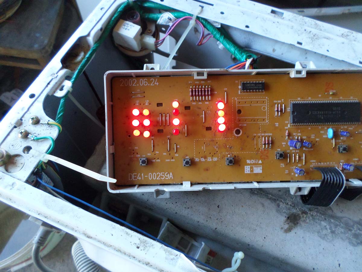

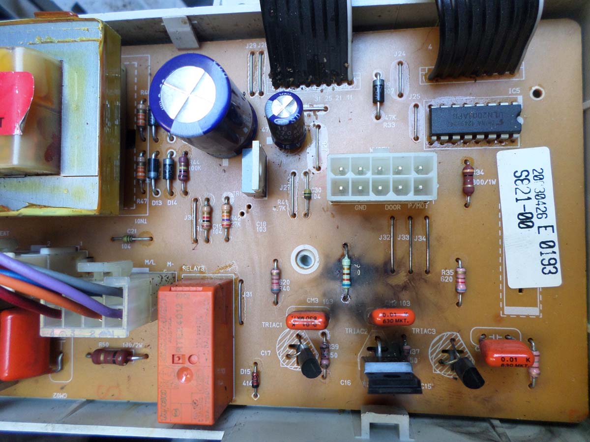

Банальная причина, закоротила помпа , на модуле взорвался симистор+резистор 620оМ, заменил -результата 0,заменил микросхему l314a на uln 2003 результата 0,может кто знает где дальше рыть,Спасибо!

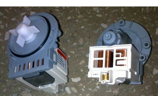

в сторону нового модуля, нех дешёвые помпы ставить

gjlubevod, признавайся, ты его добил? улыбка Этот модуль чтобы убить... это что надо с ним делать? - он между прочим, кратковременно 380 держит. смех

gjlubevod, а те, которые не горят - перегорели?
gjlubevod
Сообщения: 69
Сообщение #5 От 11/09/2016 10:07 цитата
Все светодиоды так светились изначально когда приехал к клиенту сразу прозвонил все , помпа на коротком,поменял помпу-светодиоды остались светится как и светились вскрыл модуль там то что в приципе обрисовал выше больше с модулем ничего не делал.

Да, те два что не горят я их и не проверял.

Я понимаю что не ошибка , больше всего процесору пришел...

Сообщение #9 От 11/09/2016 21:29 цитата
Камешек греется???
MPS20
Сообщения: 3515
Сообщение #10 От 11/09/2016 21:51 цитата
alexu писал:
Приведи, пожалуйста, примеры дешевых помп. И хороших, нормальных, недешевых.
ДОБАВЛЕНО 11/09/2016 21:59
рембыттехник писал:
Вполне убивается этот модуль при КЗ в периферии. Вплоть до того, что соседние порты проца звонятся накоротко, с писком из тестера. Как правило - не всегда, НО иногда. Например - при пробое "таблетки" в УБЛ.
alexu
Сообщения: 2659
Сообщение #11 От 11/09/2016 23:23 цитата
MPS20, возьми дешевый аскол и сравни железо и провод катушки с нормальным асколом, может тогда и увидешь разницу

MPS20
Сообщения: 3515
Сообщение #13 От 11/09/2016 23:34 цитата
alexu, а нормальный асколл как выглядит? Таких, как на твоих фото, покупать не приходилось лет пять. Даже в хламе такие не валяются.

Сообщения: 36078
Сообщение #15 От 12/09/2016 08:12 цитата
рембыттехник писал:
В гнусах ведь, модуля с насосами, от воды умирают. улыбка Пробовал разные новые насосы, но у меня не получилось, их спалить, может терпения не хватило? улыбка
Модуля с насосами умирают не от воды, а от заклинивания крыльчатки и перегрева обмотки. В старых асколах стояла термичка, которая срабатывала прежде, чем обмотку прошивало от перегрева

Мелиор писал:
Вот со старыми насосами и умирают, когда обмотку вода добьет, от времени. Заклиньте насос на этих моделях, через сколько времени, модуль, в ошибку по сливу уйдет?

gjlubevod
Сообщения: 69
Сообщение #17 От 12/09/2016 11:57 цитата
Насос стоял неродной ,но тот кто его менял, напихал герметика видать неплотно насос садился, но катушки всеравно мокрые были от того и коротнули , замеры сделал процесор весь вышел ,ну думаю дальше нет смысла держать тему.Закрываем.
