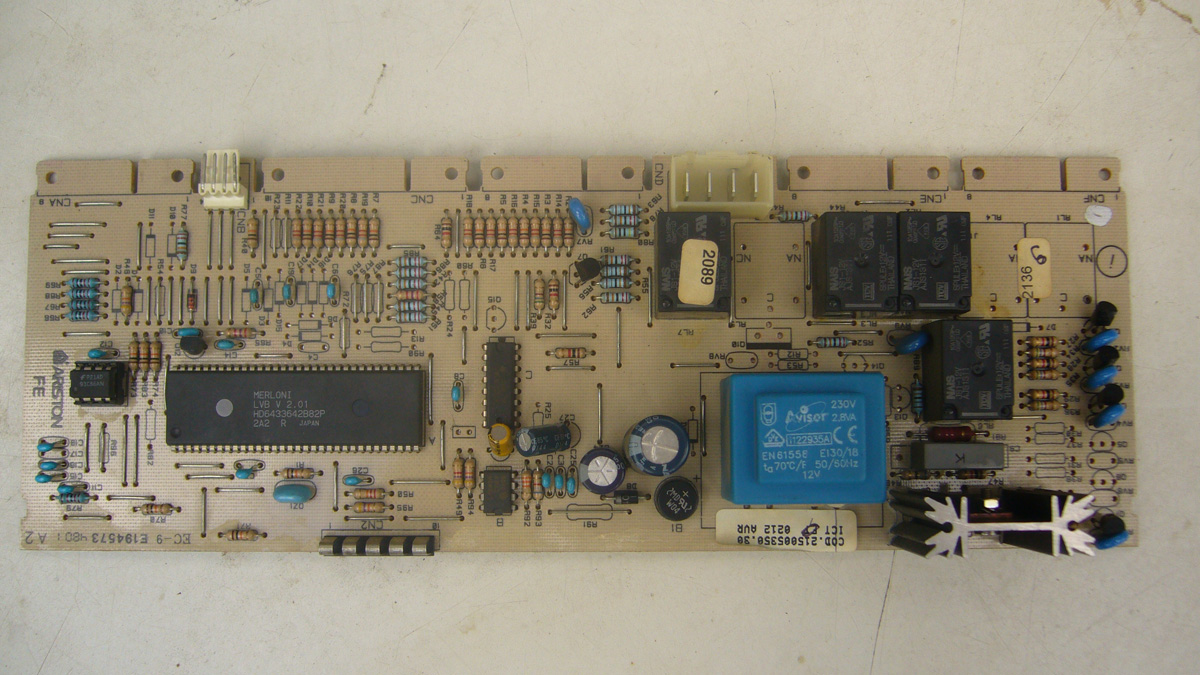

Вот сам не могу узнать номиналы сопротивлений. Помогите, пожалуйста, кто знает.

| teufel, образцы у тебя на плате. Чем не устроили? |
Сообщения: 36069
teufel, там 4 одинаковых ключа. Неужели трудно додуматься посмотреть в какой цепи они стоят и узнать номинал по аналогии с соседними?!

| Я думаю сопротивление тебе не помогут скорей всего проц труп.В лудшем случае ULN 2003 |

а она каким боком? |

| davdid1976 писал: | | В лудшем случае ULN 2003 | А при чём здесь это??? |

В даном случае ULN Управляет тоЛЬко релюхами, а проц на 95% в утИль. Так как в даНных модулях нет буферных Элементов, или как бы сказать "драйверов".
Есть только маленькая вероятность что проц уцЕлел
ДОБАВЛЕНО 10/06/2012 21:34
P.S. Из личного опыта Ariston FE было у меня 4 случая, когда при подобных пробоях проц не выжИл  |
