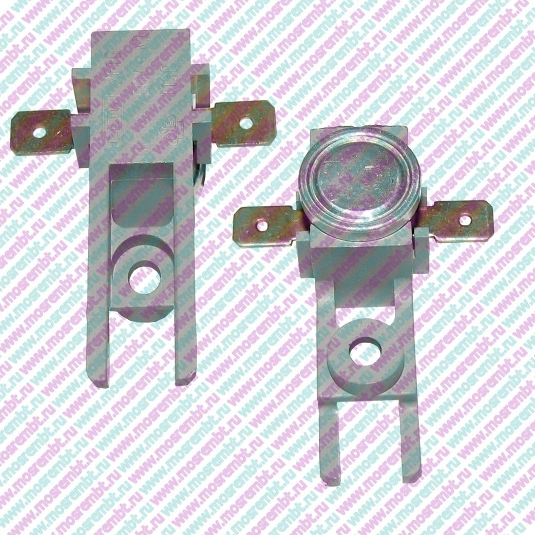

СМА Ardo S1000X не крутит барабан
2-12-85-06
Сообщение #1 От 21/09/2012 11:54 цитата
Здравствуйте, я никогда раньше стиральными машинами не занимался, но в целом в электронике немного разбираюсь.
Но вот потребовалось починить свою машину: При включении она набирает воду и включает нагреватель (слышно, что у неё немножко шипит внизу, как в чайнике, и при выключении напряжения это шипение плавно проходит) и так всё и продолжается, дальше она не движется, если перевусти переключатель в положение отжима -- сливает воду и пощёлкивает своим переключателем и опять же всё.
Я снял с неё главную плату, она в очень хорошем состоянии, видно что два больших резистора и главный симистор немного нагревались, но никаких неисправностей не видно, тогда я посмотрел нагреватель и датчик, сопротивление ТЭНа 27,5 Ом, датчика, который расположен рядом с ним 5,65 КОм, а вот выше его, прижатый к задней стенке бака стоит другой датчик ( http://www.mosrembt.ru/catalog/php/poisk.php?nn=cod&nfi=005309421017&teh=&fil=MenuPoisk ), он, судя по всему, перегорел, у него потемневшие контакты и если его потрясти, слышно, что у него внутри что-то отвалилось, и в зависимости от того, как его натрясёшь, его сопротивление может быть от 0 до 100 КОм, но обычно от 0 до 5-6 Ом
Я этот датчик нашёл в магазине по ссылке выше, но они мне ответили, что он у них закончился :-(
В связи с этим вопросы:
Где в Екатеринбурге и с доставкой туда можно найти этот датчик?
Зачем он вообще нужен, если в ТЭНе стоит ещё один?
Может ли его выход из строя вызвать такую проблему или должно быть что-то ещё?
ДОБАВЛЕНО 21/09/2012 13:08
Не написал маркировку этого датчика:
Наверху написано: TYPE 261/P
Внизу: 16(3)/250~ T130K
И ещё ниже, как я понимаю, фирма-произодитель: ELTH
2-12-85-06
Сообщение #2 От 21/09/2012 12:28 цитата
Переход по ссылке не работает, вот картинка этого датчика с сайта магазина, у меня только пласмаска синего цвета :-)
  pic_005309421017.jpg  180.97 КБ  Скачано: 794 раз(а)
Vladimir
Сообщения: 921
Vladimir
Сообщение #3 От 21/09/2012 13:52 цитата
Параметры
005309421017 651016681, 526021500 Датчик нагрева Датчик нагрева (терморезистор) 21,5 Ом при комнатной температуре. Для стиральной машины Ardo S1000X, A6000X, SE1000X, AED6500X, WDE1207X.
круто
