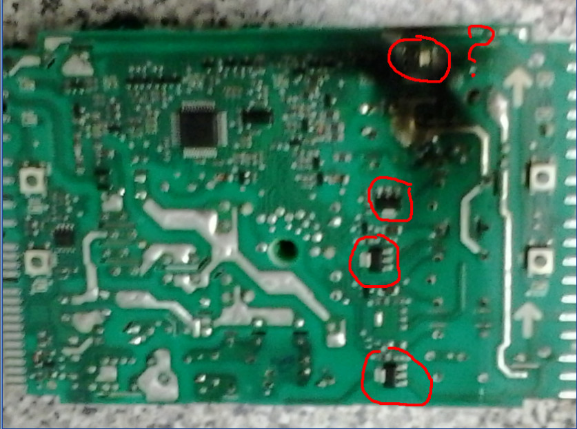

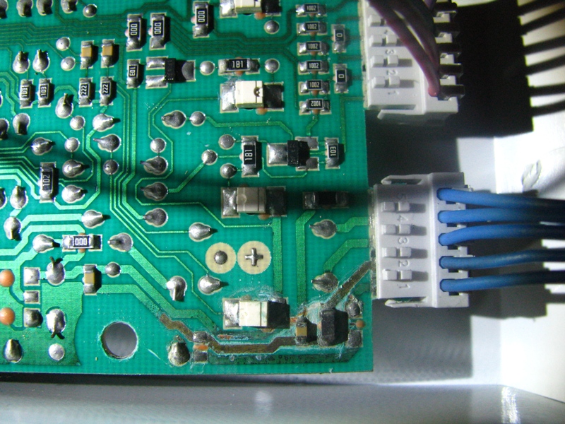

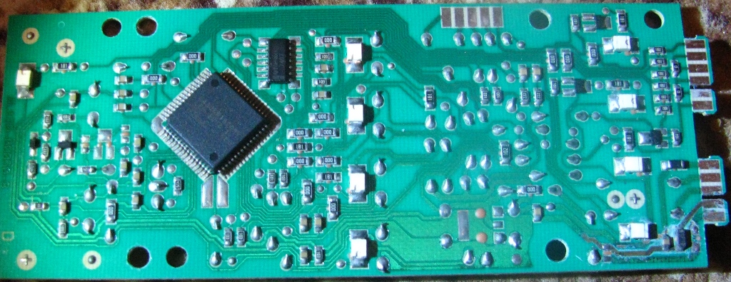

После залития, сгорела плата индикации. Машина не включается. Помогите пожалуйста со схемой. Желательно полностью машины.
вот наиболее пострадавшее место платы

а это общий вид платы

А с чего взял, что она сгорела?

Viktor-V, водичка попал прям по питанию, дальше думай сам голливудская улыбка

обосную почему я подумал что причина в плате индикации. Первое, что есть это погоревшие дорожки, И что и что велика вероятность их перегорания,.А схема необходима что бы проверить связи.
Огромное спасибо за ответ классно! подсказка существенная про питание. А где бы посмотреть схему?
Мне как то говорили что со схемой каждый дурак сможет, а ты попробуй без схемы голливудская улыбка Шутка конечно же.

Viktor-V, так рисуй! Плата односторонняя, монтаж - планар. Правда, голова - черный ящик. улыбка

есть сомнения в целосности деталей на плате. Откуда знать их номинал....... вот в чем вопрос голливудская улыбка

каких именно? тех что на фото с водичкой?,так они скорее живы равнодушие

да..... тогда блок питания. недовольство, огорчение там он собран на микросхеме TNY 264 PN.. Внешне плата выглядит вполне нормально. Что ж прийдется покопаться с блоком питания.

Напряжение на подгоревших контактах 11,72 v такое впечатление что отсутствует резистор в цепи первого контакта, именно на нем обрыв. Есть ли в схеме этот резистор? Или он отсутствовал. Может пойдет перемычка? До этого ее смотрел какой то мастер. Что он сделал не знаю

на сколько я понял 5 контакт на плате это общий. Картина такова: 5-4 U=3.31v 5-3 U=4.25v 5-2 U=5.09v 5-1 U=6.61v на силовой плате в блоке питания на с20 напряжение 5 v

Все ЗАРАБОТАЛО!!! Причина перегоревшая дорожка. По контакту 5 между емкостью и светодиодом перегнила дорожка.
