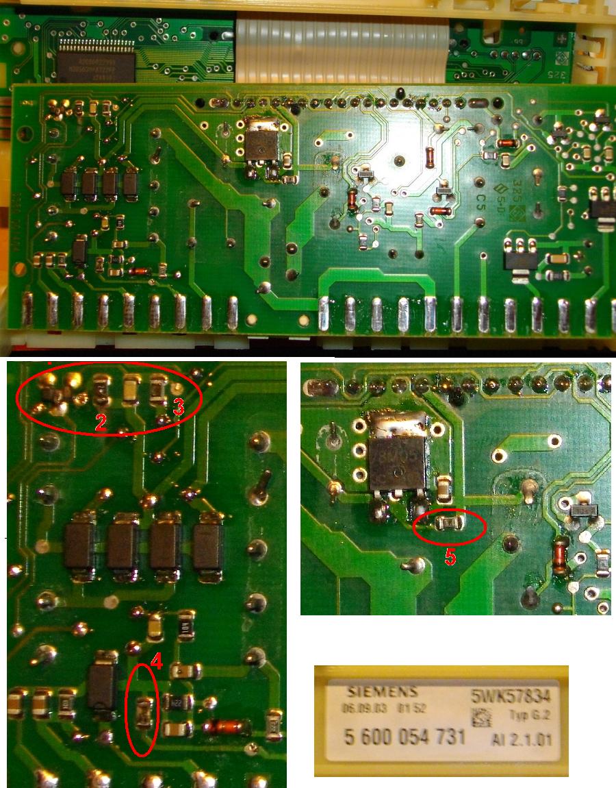

ПММ Bosch SRS 46A12. Нужна помощь по восстановлению резюков.
Kadzak
Сообщения: 253
Kadzak
Сообщение #1 От 06/03/2013 11:50 цитата
Модуль Siemens 5WK57834.
На силовой плате модуля погорели резюки + 1 транзистор (известен).
Прошу помощи по номиналам, отметил на фото.
Стикер модуля также на фото.
  Siemens 5WK57834.JPG  190.42 КБ  Скачано: 483 раз(а)

а что куда разбежалось с них не смотрел, и куда они идут

Сообщение #4 От 07/03/2013 14:37 цитата
Правила читал, кроме приведенной инфы, другой не располагаю..
С резюком под номером 5 на фото всё понятно - стоит в обвязке стабилизатора.
С резисторами под №№ 1 и 3 разобрался (обвязка сгоревшего транзистора):
- один стоит в цепи эмиттера (шунт на землю), с его номиналом все ясно;
- другой ограничивает ток базы, обычно 4.7к.
Остается резистор под номером 4 и слева от него, похоже стабилитрон(?), он в обрыве, маркировка DBC D310 с логотипом STMicroelectronics.
