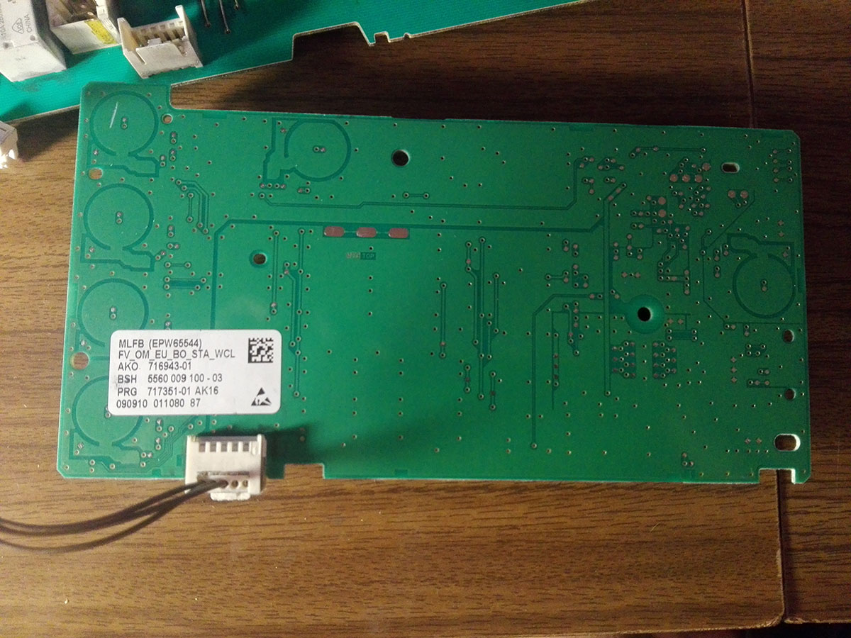

Привет, прошу сильно не пинать новичка.
Есть СМА BOSCH WLX20162OE.
Мигают индикаторы скорости отжима - 1000, 800 и "ванночка", судя по всему ошибка f21.
В стиралку под барабан попала косточка от лифа, долго шумела, вертела барабан, потом косточку достали, какое-то время стиралка поработала с повышенным уровнем шума и вот не так давно ушла отдыхать в гараж после того как отказалась включаться совсем.
При выборе любой программы ручкой выскакивала эта ошибка.
Снял двигатель, поменял щетки (стерлись до полусантиметра, внутри все было в графитовой пыли).
Поставил, включаю - при попытке зайти в сервисный режим продолжают мигать индикаторы, индикатор старт не загорается.
Снял плату, прозвонил силовуху - все силовики живы, кондёров надутых нет.
Судя по тому, что нарыл в нете - проблемы с прошивкой, на руках есть программатор, сливать прошивку?

Nuonao, заполняйте Профиль... Свою прошивку.

xarl, прошу прощения за очень глупый вопрос - прошивку сливать с восьминогой флешки atmlh932 с большой платы?

Nuonao, Прошивку на исправление,фатальная,тестом не снимешь.

Nuonao, Для начала в тест зайди. (может с десятого раза получится) И просмотри точно ошибку, а не "судя по всему". Если не понял, то

eskander, может быть я действительно делаю что-то не так, но в тест не заходит по стандартному алгоритму - поворот на 180 градусов по часовой стрелке (на 8 позиций, в положение "Отжим") ни к какому результату не приводит, горят три индикатора, как на рисунке по ссылке.

Давай прошивку с "восьминогой флешки", поправим.
