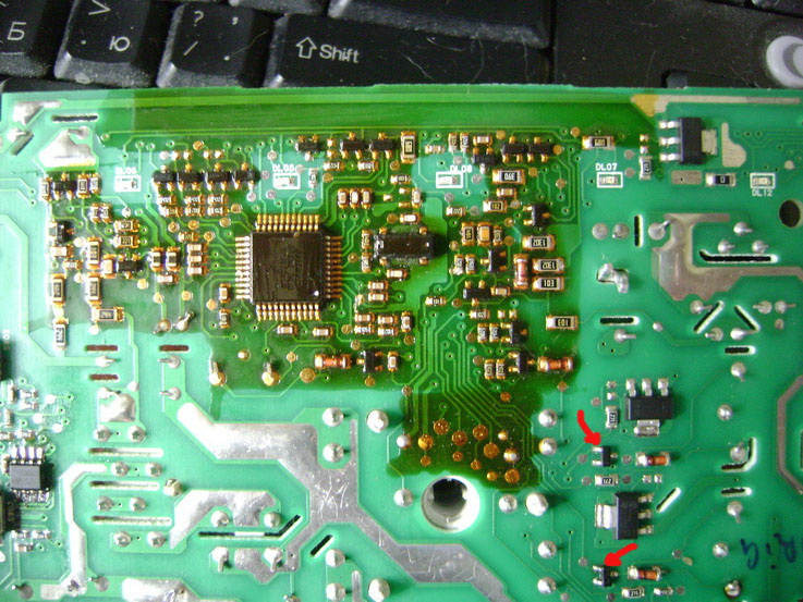

СМА WHIRPOOL AWE 7515/1. Номера 859375184080 и
340837005688. При включении зажигается индикация, , программы меняются. При нажатии ПУСК включается УБЛ, и машина тупо стоит. Через 5мин зажигается F6. Клапан воды не включается, мотор исправный, тахометр исправный, (при вращении дает нормальный сигнал). В блоке управления 5v и 12в в норме. 3.3 на проц в норме. Грешил на прошивку, но добрый человек xarl прислал. Перепрошил, тоже самое. На БУ два партномера 461975313463 и 461971414765. Хочу озадачить коллег!

dk5656, сигналы тахо до модуля доходят? подмигивание

да прямо по моему до 35 ноги проца. Но вместо тахометра подключал генератор. (движок-то стоит), давал где-то 80 гц синусоиду, а на проц уже поступал меандр.
ДОБАВЛЕНО 29/08/2013 18:17
Да, если даешь сброс, начинает работать помпа -долго, не хватило терпения ждать. Подключал модуль с другой машинки L1799, то же самое только ошибка F13

dk5656, а проц сигнал, что УБЛ сработал точно видит?
dk5656
Сообщения: 208
dk5656
Сообщение #7 От 30/08/2013 03:28 цитата
по крайней мере индикатор двери срабатывает

Двигатель запускал с разьема с Модуля управления. Сигнал с ТАХО мерял осцилоскопом-такой как надо! А порядок по моему такой: Убл, Клапан, а потом движок. Ни разу не видел чтобы движок работал раньше клапана.
