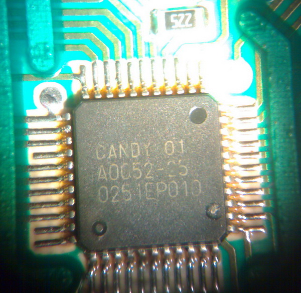

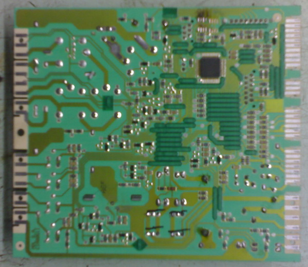

Доброго времени суток!С праздниками всех !!!
СМА Candy CTS 83 T, проблема такая же как и здесь http://monitor.espec.ws/section7/topic142902.html на любой программе включает УБЛ и дальше молчит.
Я думал что проблема в прошивке и открыл тему : http://monitor.espec.ws/section7/post1166609.html#1166609.
Оказалось, что проблема не в прошивке.Прилагаю файлами фото и прошивки исправленные и не исправленные .
Так же было проверено :все навесные, 5,2вольт на 24С04, заливалась прошивка , замена 24С04 на новую с залитой новой прошивкой.В прошивке устранены ошибки которые возникли.Похоже на неисправный процессор, а может нет?кто то сталкивался с подобной проблемой?
ДОБАВЛЕНО 05/01/2011 03:03
Данные родной прошивки: прод №37507118; мотор SOLE, проц. UPD78F9177-44 pin; ошибки Е2,Е4; фатальная Е2.
Вторая с обнуленными переменными.-исправленная.После установки новой прошивки (исправленной)ни чего не изменилось.и после того как исправленная прошивка была снова слитая и проверена - изменения в ней не найдены, даже в области перменных значений, хотя какая то реакция обмен информацией в момент подключения модуля к машине ,- была замечена осциллографом.Но, очень уж как то вяло...еле заметно.

а обмен с памятью хотя бы присутствует ?
Олег 8888
Сообщения: 653
Олег 8888
Сообщение #3 От 05/01/2011 02:16 цитата
да, я и смотрел осциллом обмен на 5, 6 выводе.

с помощью спец программы почистил прошивку от ошибок,залил- не работает, даже не включается УБЛ.вообще нет признаков жизни.Замечено, что когда в области переменных знач. есть ошибки, тогда хотя бы УБЛ закрывается, если нет то нет. и не меняет параметры прошивки.Посмотрел еще раз осциллографом показания на 8ом , 5, и 6 ом выв,-прилагаю.
ДОБАВЛЕНО 05/01/2011 19:37
еще раз проверил проводку , позамыкал аноды и катоды симисторов по клапану по насосу- работают навесные, проверил роттор статор главного двигателя , тахо примерно 200 ом,термодатчик при температ примерно -5- 69 кОм ,заменил емкости электролиты все.Заменил память с новой прошивкой,отследил цепь по УБЛ и цепь управления клапана подачи воды- в послед цепи стоит катушка с симистором его упр эл-д припаян к катоду проходного диода, анод к процессору-цепочка рабочая.отключал селектор -нет реакции(но судя по прочитанным неисп-м , должна вкл помпа)дул в трубочку прессостата - вкл насос (наверно когда перелив).смотрел на монтаж- плата в хор состоянии , нет проблем ...и не работает.... недовольство, огорчение что делать....не уже ли проц сдох.....? Так ведь реагирует на прошивку, значит он ее понимает...
