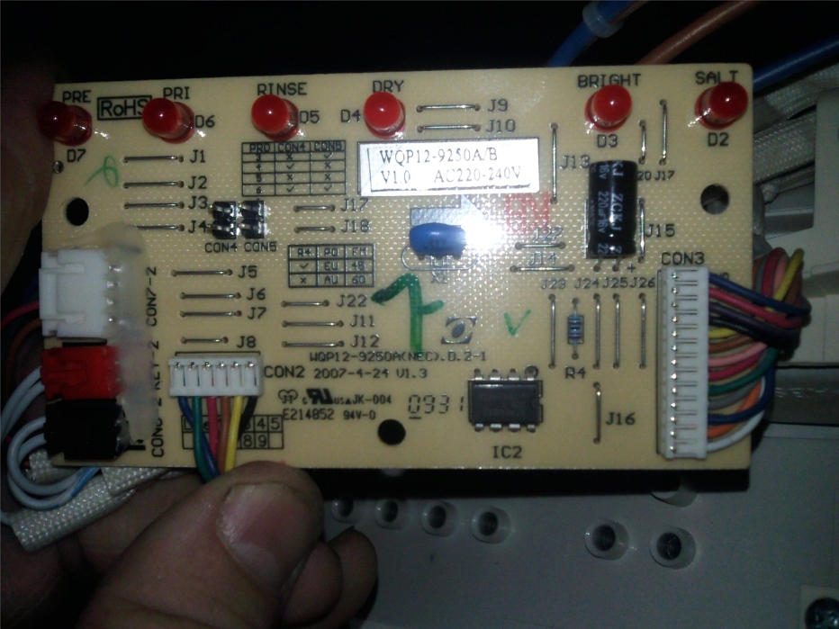

Посудомоечная машина HANSA HDW-450 поступила с жалобой :"Не греет воду, останавливается с ошибкой на "сушке", не полощет".
Проверил ТЭН, датчик давления циркуляции воды, силовое реле на силовой плате, термозащиту ТЭНа--- всё=Ок!
При включении - странное поведение- постоянно работает помпа слива(останавливается только при открывании двери). На 4-й программе(мойка+полоскание) всё равно включает предварительную мойку(хотя не должна), через 10-15 минут становится в режим сушки с ошибкой--- и всё .... хммм...
На плате проца стоит епромка 24C02B(ATMLU832)
Проц NEC F9234.
Если есть у кого слитый дамп от 24С02 - прошу поделиться, может дело в нём, что то очень похоже на "слёт" прошивки епромки или флэшки проца.... недовольство, огорчение

karas05,
Выложи фото модуля, Там по моему "пленка" есть подмигивание

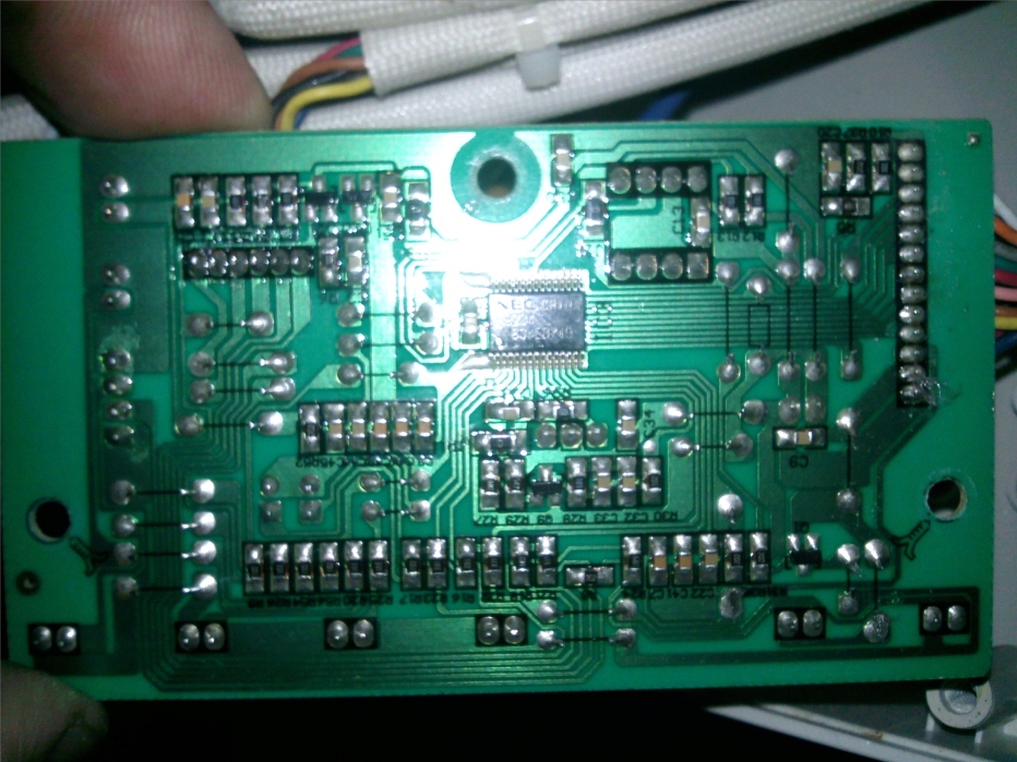

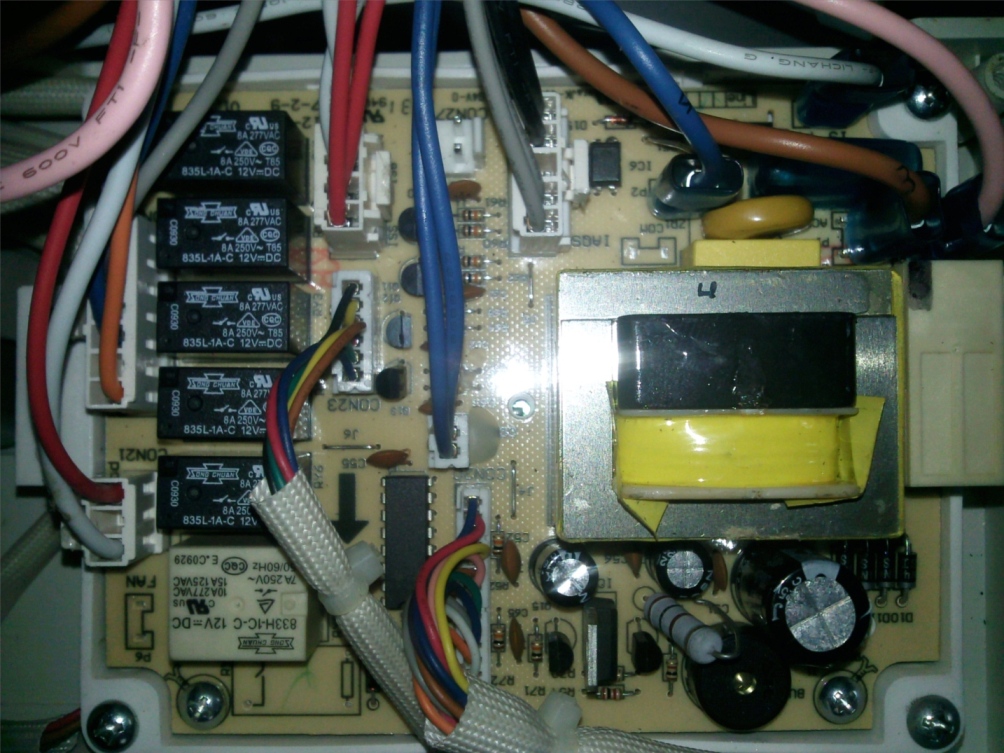

Сообщение #7 От 11/08/2014 12:38 цитата
Сорри за задержку с ответами.... доступа к инету иногда нет...
Насос отключил от датчика уровня, помпа остановилась- видимо кто-то перепутал клемму с нормально замкнутой на нормально разомкнутую..(машину пробовали ремонтировать)
Программы начали запускаться, но при включении циркуляционного насоса датчик циркуляции срабатывает на секунду(только во время пуска) и всё- потом ТЭН отключен....
Визуально видно, что поток воды идёт с воздухом(прерывается) - скорее всего поэтому датчик циркуляции и не включает ТЭН.
А может не срабатывать клапан переключения циркуляции "верх+низ"--"только верх" ? Там он стоит на "улитке" возле патрубка подачи в нижнее коромысло и по сигналу с проца перекрывает его!
Ниже добавил фотки модуля управления и силового блока.

karas05, прямым текстом - у тебя пресс в положение "ПОЛНЫЙ" переключается раньше времени, либо настрой уровень, либо замени.
karas05
Сообщения: 38
karas05
Сообщение #13 От 13/08/2014 07:29 цитата
Dima700926, прав, пресс крутили! Выставил уровень буквально на 5мм выше - всё пошло! Перед этим заподозрил клапан переключения циркуляции "верхняя кулиса-нижняя кулиса" - даже заменил буфер ULN2003. Но дело было не в нём.
