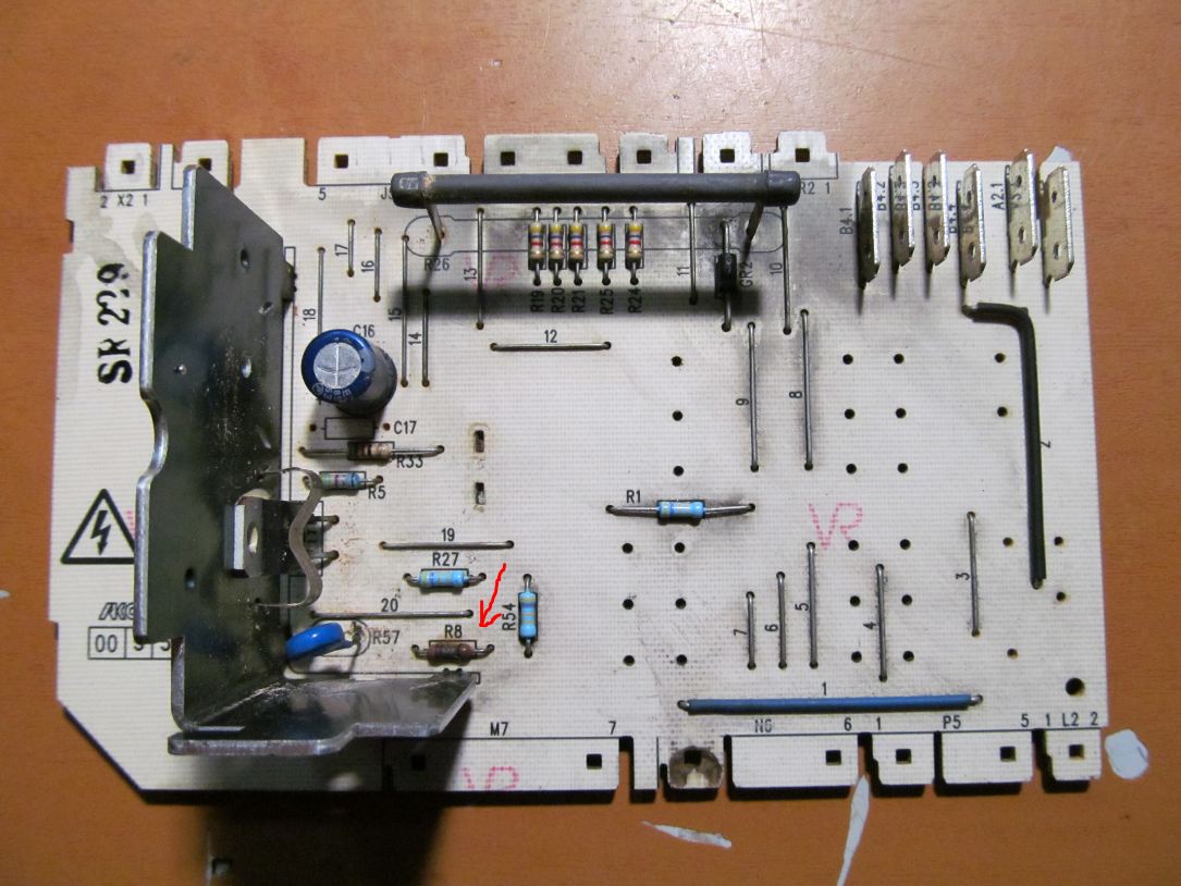

Indezit WIE 87 (EX) S/N 505130146 46305450900 evo 2 При включение в сеть на интерфейсе мирцание нет запуска. питание в норме 12v и 5v пресуствуют также и на интерфейсе 5v. обноруженно с разьема J11 меж блоками шлейфа был протерт об корпус СМА по 2й шине видущию на eeprom 5й ноги SDA. может ли слететь eeprom или проц труп???? выкладываю у каго есть счем сравнить eeprom зарание Спасибо!

| причина найдена згнившие пистоны на плате интерфейса отвичающие за питание проца. сопротивление одного пистона 35 40 Ом найдено около 10 штук. С.М.А 8 лет. всем спасибо тему закрываю |
