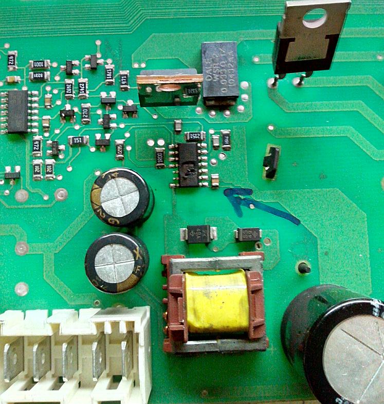

СМА Miele W435E PLUS WPS, опознать микросхему.

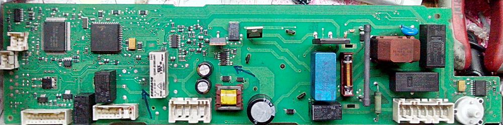

Снесло крышу МС питания и незя прочитать ее фамилию. Есть похожая машинка, но там 8 пиновая DIP, а сдесь впервые встретил 14 пиновая SMD.

Извиняюсь. Поспешно создал тему. На плате перегорел процессор и этому была причина в пробое на плате с кнопкой питания.
Решено.

Знакомая история. Когда такой крышеснос попался первый раз, целое расследование провёл по останкам - нашёл этого зверя. На всякий случай - даташит. Хотя проц у них при таких раскладах выживает редко...
  TEA152X.pdf  425.77 КБ  Скачано: 1160 раз(а)
