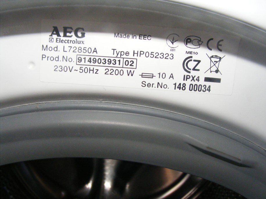

PNC91490393102
Инвертор code:132527764
type:4430991F000G
FW MOGAZ440

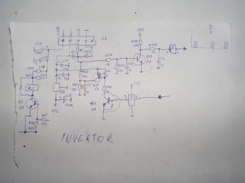

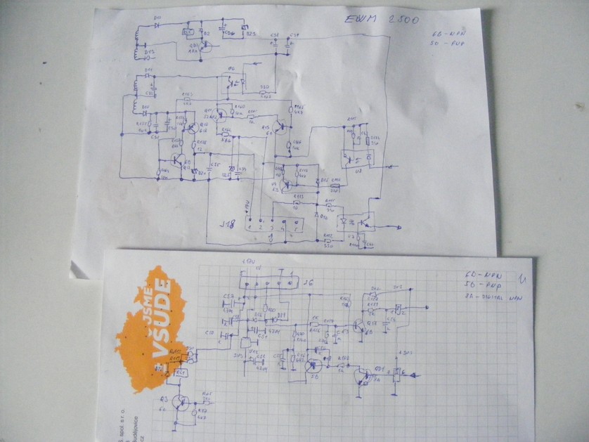

EWM 2500 code: 132670302
ошибка E9F связь между инвертором и панелью управления EWM2500. Провода в порядке, состояние изоляции двигателя хорошее, тахогенератор, также нагреватель,клапаны, дверной замок, датчики уровня я нарисовал входы обоих модулей, и все кажется хорошо,напряжения как они должны быть,транзисторы реагируют на команды от оптронов. После включения напряжение 17 В и 5 В, это напряжение отключается примерно через 5 секунд по причине- плохое общение, после плохой связи не включается силовое реле в инверторе
MOSFET транзисторы хороши. По-видимому, это будет проблема с программным обеспечением, но в каком модуле?

Сообщение #4 От 24/06/2018 18:08 цитата
niko231 писал:
Выкладывай сюда прошивку инвертора. Интересного там ничего нет, но могу сравнить с заведомо исправной...

Сообщение #10 От 27/06/2018 19:20 цитата
Я пропускаю кого-то, кто читает мою программу в инверторе и на панели. Тогда я объясню это здесь.
Alien - У вас есть функциональная программа инвертора?

Сообщение #11 От 27/06/2018 19:59 цитата
niko231 писал:
...Alien - У вас есть функциональная программа инвертора?
Увы - нет! Запрос с Тх силового доходит до Rx инвертора???

Сообщение #12 От 27/06/2018 21:00 цитата
niko231, посмотри внимательно сами контактыные площадки на шлейфе ,бывает что окисляются .

Сообщение #13 От 28/06/2018 19:19 цитата
Да, есть попытка подключения, старый аналоговый осциллограф видит последовательность импульсов

Сообщение #14 От 28/06/2018 19:32 цитата
niko231 писал:
это силовой шлёт запрос на Rx инвертора. ответ с Тх есть???

Сообщение #15 От 30/06/2018 15:37 цитата
ответ от инвертора не видно
