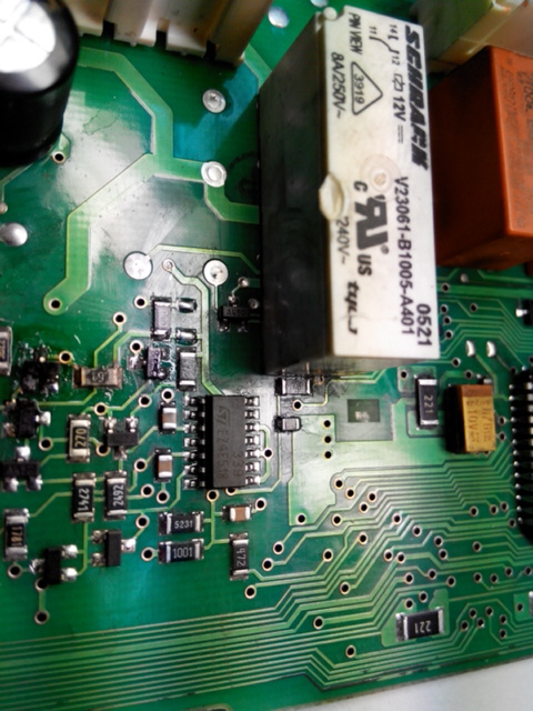

СМА Miele W2127
На модуле
мс.бп TEA1522T
Проц 647805
М3879MF-308FP
517A102
Еще один TH 2030.5
M.NR602817
MIELE
B57345
Дефект не включается
В машину попала вода(залили) после диагностики заменил мс блока питания(TEA1522T).
Включил повторно реле щёлкает не включается после дальнейшей диагностики вышел на микросхему на которой написано EZ4E518
Помогите опознать эту микросхему EZ4E518.По даташит найти ничего не смог.
Если не правильно написал сильно не пинайте,а подскажите зарание спасибо.Фото добавил.
Вот этот
  20150130162718.jpg  200.14 КБ  Скачано: 1253 раз(а)

компаратор lm339-d в so14 корпусе

Шим я поменял на коденсаторе 30 вольт.
Там проблема дальше в кз. стабилитрон
BZX84-B12 и мс которую не могу опознать,или это и есть шим? но я не могу найти описания.Я поменял ту которая выше у транса может не вымыл флюс...

Он пробился так как у LM339D утечка на корпус с малым сопротивлением.
VILmast
Сообщения: 108
Сообщение #10 От 02/02/2015 21:35 цитата
Поставил LM339D. Модуль не запустился.После дальнейшей диагностики обнаружил пробитый накоротко стабилизатор 7805 на 5 вольт отпаял прозвонил цепь 5 вольт показала 23 Ома, оказалась утечка проца сдул феном проц утечка пропала.
Вывод после выхода из строя шим. блока питания и компаратора и сопутствующих элементов оказался процессор.
