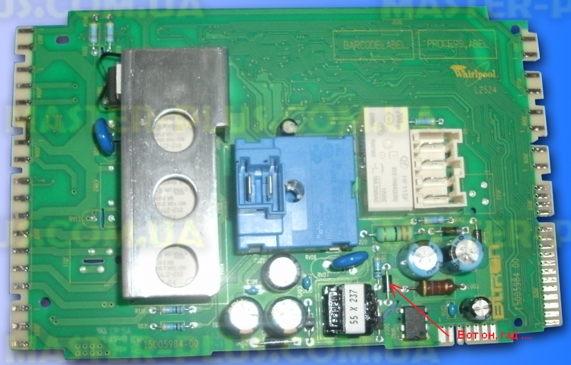

В этой сма не запускается бп. При осмотре наткнулся на DZ06, как оказалось это 200 в. стабилитрон IN5956B. Он прозванивается в обе стороны 180 Ом. В продаже такого не нашол, кто чем менял этот стабилитрон ???

Модуль там распространённый, шим lnk304pn
ДОБАВЛЕНО 12/08/2013 16:06
Я не злорадствуй, просто чуть сам себе верить не перестал равнодушие

Виктор К писал:
Аналоги смотрел ? ... должны быть в продаже .

Виктор К писал:
.... кто чем его менял на практике, так как в продаже ничего подобного не нашол.
РАВ
Сообщения: 203
РАВ
Сообщение #16 От 13/08/2013 13:08 цитата
Ну, например, 3EZ200D5
Главное, чтобы подходили не только ток и напряжение, но и мощность (3 Вт)

В качестве эксперимента можно последовательно парочку-тройку отечественных Д817 поставить (в зависимости от буквы). Стабик просто так не может сгореть - нужно разбираться с причиной

РАВ писал:
А причина как правило одна - перенапряжение ...
Виктор К писал:
А по началу , так написано не было ... ну да ладно . Давай записывай - самый популярный и который есть на космодроме 1N5388B . http://www.kosmodrom.com.ua/prodlist.php?page=0&name=1n5388&okbutton=%CF%EE%E8%F1%EA
Дальше менее популярные 1n4989 , z2smb200 , zmy200 , zpy200 , zy200 , 3ez200 , smz200 , sz3c200 ,z3smc200 , bzt03-c200 , nte5166a ...
