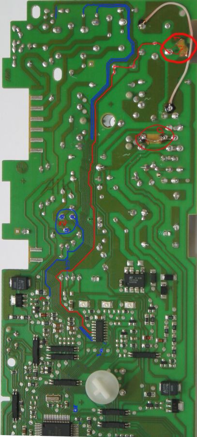

Сгорел ТЕН и потянул за собой плату управления. Все встало. Была заменена ULN2003. В итоге все заработало, но ..... Реле ТЭНа управляется через ULN2003 (принудительно). Но реально на входе ULN2003 нет переключения, нет ни высокого ни низкого уровня - типа третье состояние на выходе контроллера.
Вопрос №1 - может надо сбросить ошибку или все-таки сдох контроллер. Все остальное работает. Тут писали что лечится запуском теста .....?
Вопрос №2 - Проработала 8 лет и, думаю, что еще столько же проработает легко, но нужна плата. Не у Боша же ее покупать - какие могут быть мысли по этому поводу.

Т.е. нога процессора, что управляет ТЭНом через ULN -ку (4 - нога на ULN -ке ) висит в воздухе. И соответственно ТЭН может включиться вместе с питанием стиралки, а может не включиться вообще, куда подтянется потенциал на входе ULN ключа.
Я подозреваю что контроллееру конец, видимо пробило и процессор.

Maxx4, точно выбило порт процессора, у меня было такое. ТЭН как обычно пробило на корпус, на модуле сгорела дорожка от реле нагрева и вылетела улн-ка. Поменял её, мотор завращался. Я уже был обрадовался, но потом заметил что сразу при включении питания врубается нагрев. Соответствующий порт процессора был явно бит на землю. Знакомые из сервиса подогнали б/у плату по приемлимой цене...
P.S. Если бы стояло УЗО такого бы не произошло, ибо как только появилась бы утечка ТЭНа около 500 кОм, УЗО срабатывала бы.
Модуль вылетает когда сопротивление на землюТЭНа состовляет порядка 50-30 Ом...

Сергей, наверно порт процессора - но на землю точно не бит, Maxx4, писал же:
Maxx4 писал:
Если у него нагрев врубается сразу (а он так и не написал) то все таки ULN неисправна или по цепям ТЭНа пробивает...
В общем понятно что нога внутри проца отгорела (обрыв цепи). Либо прошива "съехала".

Сергей, все точно как у тебя. Вот как это выглядит.
Чтоб окончательно стало ясно - на выходе процессора ( соответственно на 4 входе ULN -ки нет ни уровня логического нуля < 0.7в ни уровня логической единицы >2.7в (~1.7в). При подтягивании входа ULN ки через резистор к 0 или 5в реле четко включается и выключается, включая и выключая нагрев.

Вчера попался такой же классический случай у SIEMENS S1WTF3003A/01 (модуль такой же), ТЭН пробило на корпус, сгорела дорожка на модуле, мотор не вращался. Заменил улн-ку, все заработало, нагрев в порядке (включается и выключается).
Повезло клиенту и мне...

BOSCH WFC 2060 Maxx.
Плата блока управления.При рассмотрении обаружились неисправные элементы(со стороны ПП).Предположительно:
Диод 3225(прозванивается как диод),SMD транзистор Z9M, SMD транзистор рядом со сколами,марку его не разглядеть Р или F и цифра 26.В обвязке резистор SMD тоже подгорел.
Проблема в опознавании этих элементов и номиналов.Предположительно,неисправность в узле управления закрытием-открытием люка(блокировка).Глянуть некуда,BOSCH секретный какой-то...Опыта ремонта именно стиралок нетнедовольство, огорчение ,но с электроникой дружу.Подскажите уважаемые, может у кого плата есть либо данный деффект встречался. Фото прикрепляю.
управление на данный узел идет с прцессора
видно элементы,вышедшие из строя

извлёк плату - изуально выгорела деталь, которая заменена перемычкой на фото в начале темы.
У нас в Ярославле не беруться ремонтировать плату.
Посоветуйте, что это за деталь и какие ещё элементы платы проверить надо.
