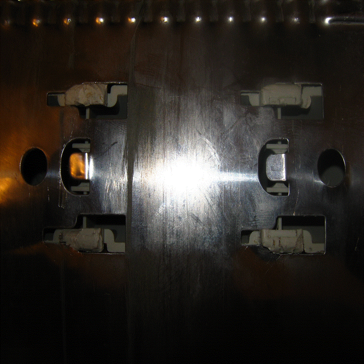

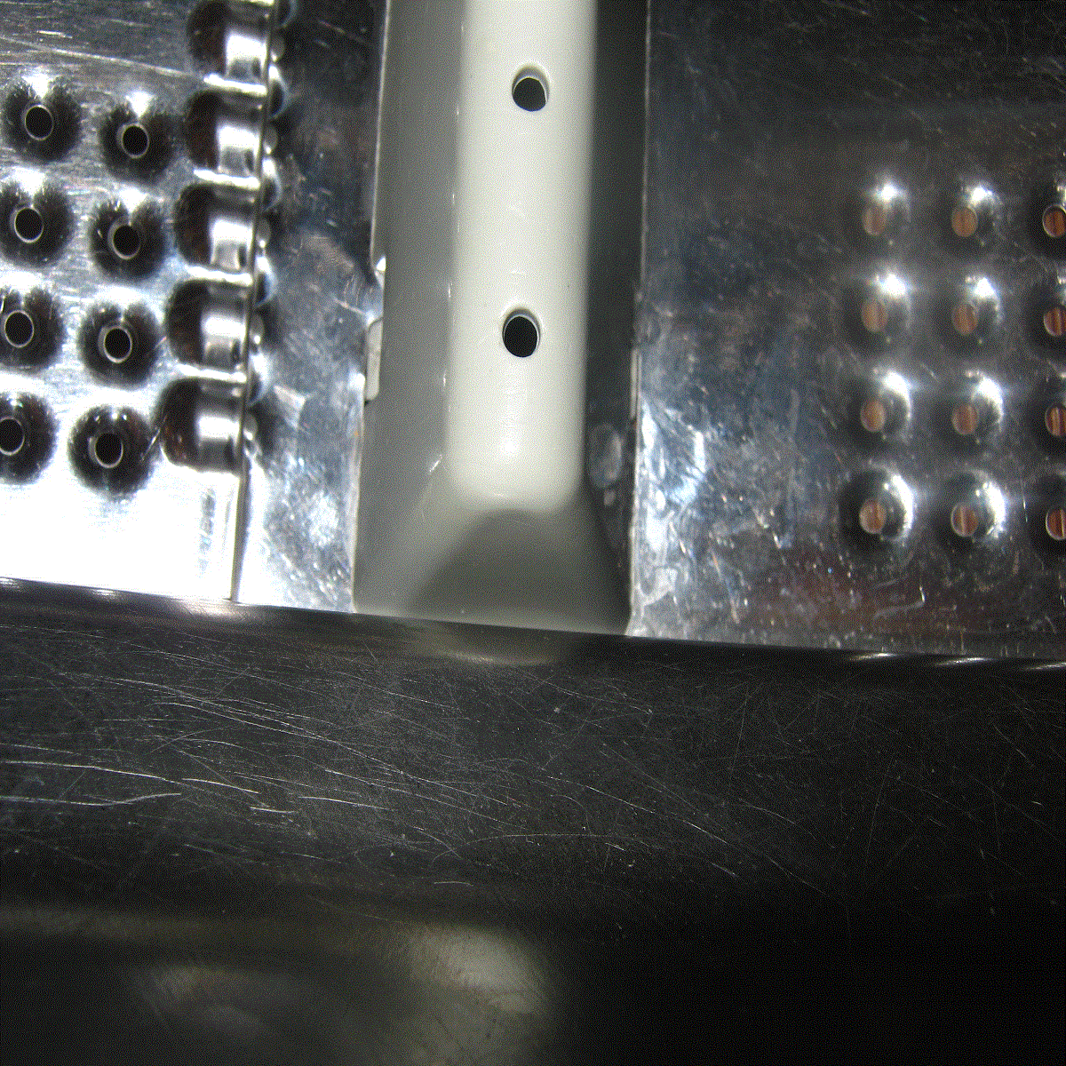

Не могу снять и соответственно поставить новое ребро на барабан. Не хватает пару тройку миллиметров для свободного выхода ребра из пазов. Ребро упирается концом в барабан. Кто сталкивался с этим и как бороться? Стиралка разобрана для замены подшипникового узла и по ходу дела замены ребер... Фото проблемы прилагается. Язычки отжаты, ребро ходит вдоль пазов свободно.

Остается подпилить язычки

Судя по всему ребра вещи одноразовые. В общем со старых кусачками убрал оставшиеся защелки, снял, вытряхнул кучу монет, даж турецкая лира попалась . Новые - ставил сначала одну сторону под углом в три паза на барабане, потом продавливал слегка барабан и заправлял отверткой под защелки вторую сторону. Металл барабана - фольга натуральная... недовольство, огорчение Ну и фиг с ним, все равно СМА отдали даром. Как подменная сойдет... Сегодня соседка спрашивала, какую стиралку лучше купить.. Задумался надолго, буду свой и мамин вирпул держать до последнего. Моему 15 лет, ее - 18.Ремонтов на ее машине - НОЛЬ, на моем - помпа и подшипники.... Такие дела. Проблема решена.
