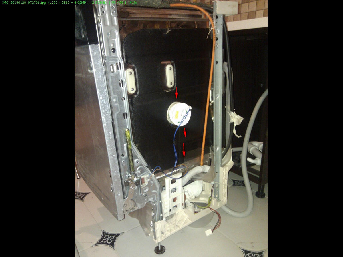

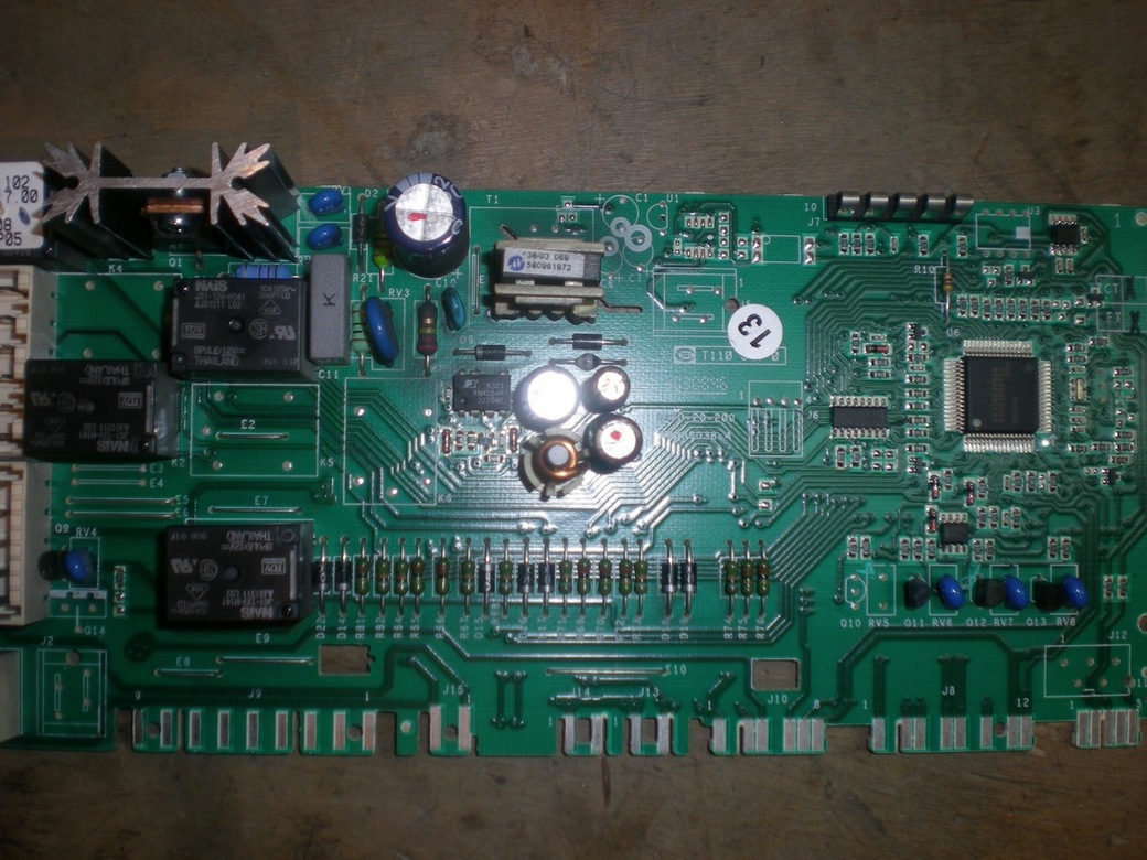

Aiston AVSL80 вовремя залива воды включается слив.
мухтар
Сообщения: 253
Сообщение #1 От 27/01/2014 18:56 цитата
AVSL 80
При установки любой программы заливает и тут же сливает воду.
Ошибку не показывает.Лампочки загораются в соответствий установленной программы.
Проверил все оборудование по отдельности - работает.Пресостат заменил на новый.
Блок управления проверил прибором-все целое.Обмен 12С присутствует.
Возникли сомнения в работоспособности прошивки.Теперь нужна Ваша помощь.
Прошивку прилагаю.
блок управления AVSL 80
 Размер файла:  293.16 КБ
 Просмотрено:  331 раз(а)
  AVSL80R (096351).rar  1.36 КБ  Скачано: 357 раз(а)

мухтар, это фигня какая-то, а не прошивка. В EVO2 не бывает прошивки размером 2,29 кб

мухтар, если хочешь получить прошивку - выкладывай индустриальный код машины равнодушие

Сообщение #8 От 28/01/2014 09:51 цитата
AVSL 80 R
S/N 309186356 *80286380101

Сообщение #9 От 28/01/2014 10:50 цитата
мухтар, личка

Спасибо.
Залил прошивку и все ОК.
