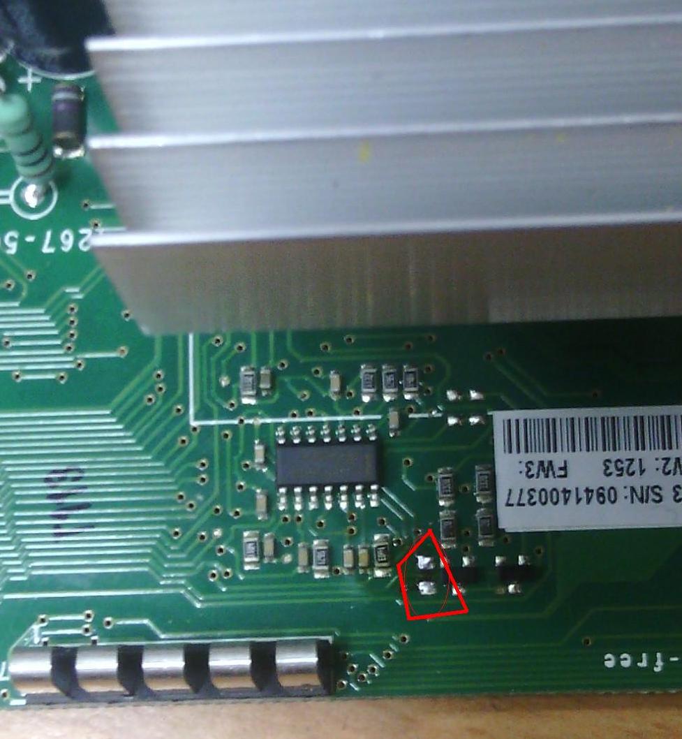

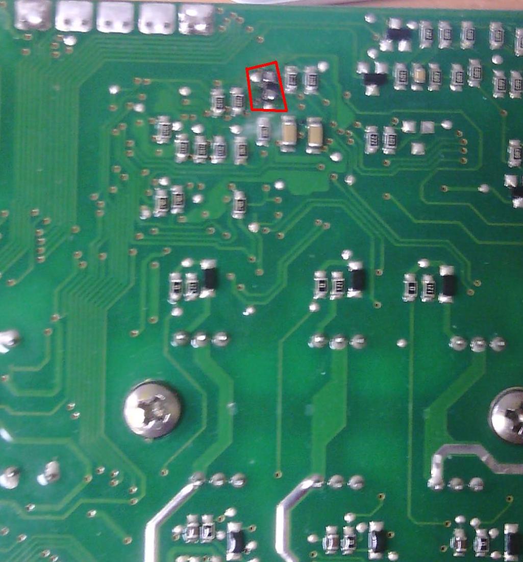

Добрый день. принесли AQSL 109СSI НА. 3 фазный. не включалось. была мертвая 24с64. заменил прошил как надо. но вот одно но. не хватает элементов. может кто подскажет что должно быть. с одной стороны резистор с другой кондер. а какие именно

Azat49, оба - резисторы. 1002 (10К)

какая 24с64??? по фото видно что по тахо полный атас шок

в первой фотке 100 стопудово стопудово по тахо.

Так вот кто 103 вместо 1002 воткнул!!! гы-гы
