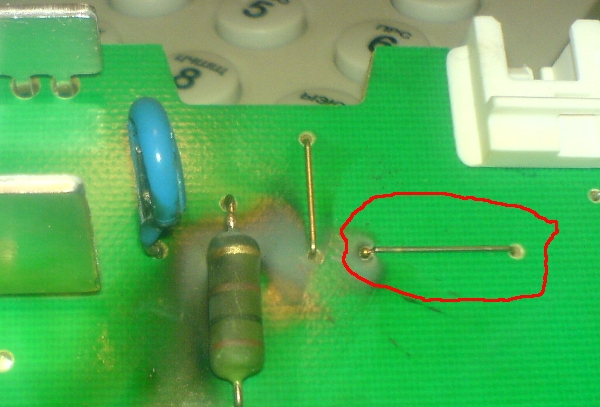

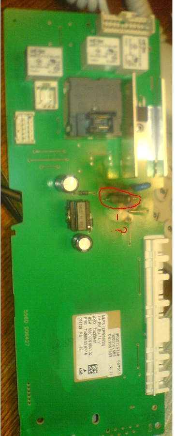

Добрый день! Произошла нелепая ошибка при переключении розетки стиралки .... вобщем на стиралку подали 2 фазы итого 440в. В итоге машинка сразу умерла и не подает никаких признаков жизни.
Стиралка BOSCH WLX 201600E . машинке 4 года.
Разобрав...увидел что подгорел модуль. Надеюсь что сгорела только емкость и резистор.
Подскажите что там за резистор? Что то непойму по цвету подгоревший резистор....
Он там кор-черн-кор-золот? 2КОм-5%?
Или же красн-черн-красн-золот-100Ом?
Емкость CNR 10v431k ??
маркировка на плате
MLFB(epw 65530)
Ako714339-01
Bsh5560 006
Кто что может подсказать?

Вроде на Вашей плате нет силового трансформатора блока питания, значит БП- импульсный, замена этого резистора ничего не даст. Разрисуйте сами схему питания данного модуля, дальше будет виднее.....

Это не ёмкость, а - варистор !
А резистор защитный, и он никак не может быть более 100 ом.

100 Ом
ДОБАВЛЕНО 01/07/2011 17:36
а варистор можно поставить К275

УХХ Спасибо всем за ответы, не ожидал что так быстро ответите подмигивание Спасибо за номинал резистора и варистор улыбка
Впринципе и без варистора ж должна завестись машинка? если с питанием 220 все в норме....

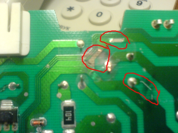

На обратное стороне перегорели дорожки, которые уже восстановил., проверил дальше на обрыв все. Дальше вроди все прозванивается ок.
Может кто еще подскажет что там за диоды возле БП стоят?
Скок на выходе БП должно быть?

Еще смутила перемычка перегоревшая

diapan ! Если Вы никогда не чинили импульсные блоки питания, то начать нужно тупо с разрисовки цепей питания модуля управления.
(по идее на выходе бп должно быть 2 напряжения, 5 в для питания логики, и 12 для питания реле)
проверьте похоже на ваш?
если схема совпадает, то бегом в магазин за микросхемой улыбка
