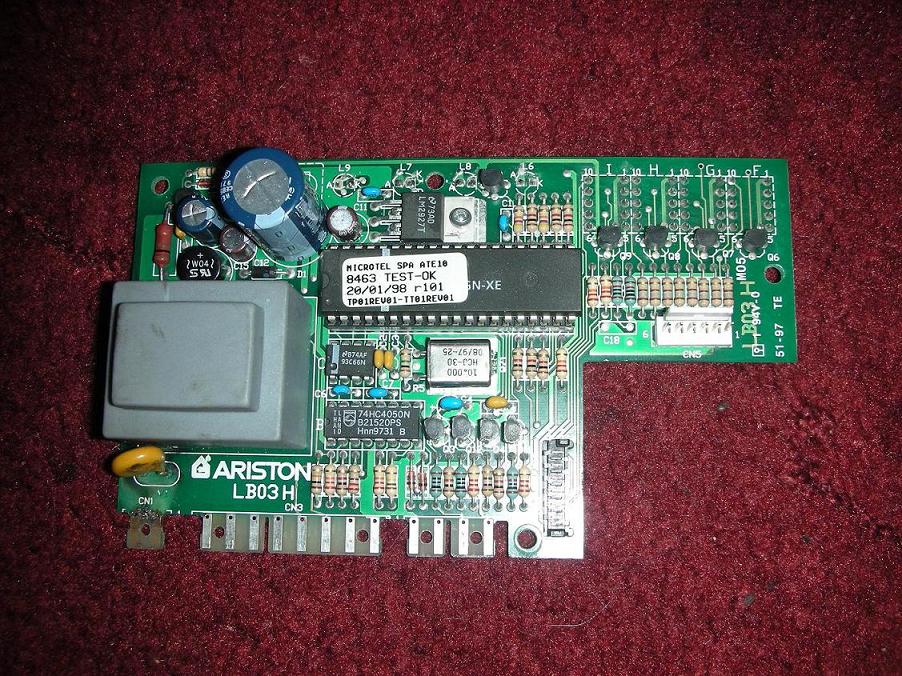

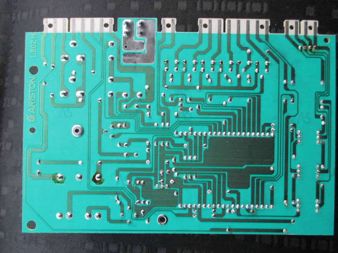

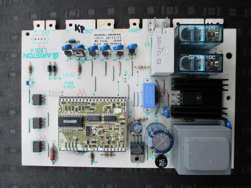

Ребята проблема на верхнем модуле ,после того как залили водой,поменян варистор .блок питания работает,на стабилизаторе питание 9.6 и 4,9 v присутствует ,пробовал верхний блок как отдельно так и вместе с нижним подключать,индикации нет.Первый раз встретил такого зверя

Mitya80 на 93с46 на 8 пин. питание есть ?
Mitya80
Сообщения: 1583
Mitya80
Сообщение #3 От 24/08/2014 23:18 цитата
sashko65, да 5 v присутствует

Mitya80 генерация на кварце тоже наверное есть.

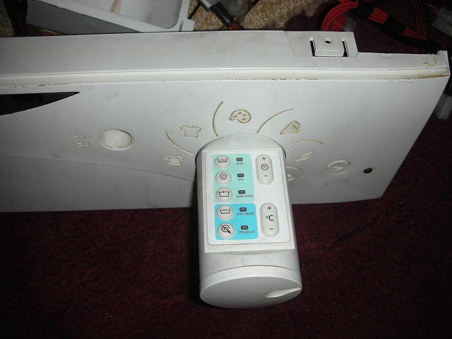

Расмортел..она у тебя что еще и спульта управляеться .

sashko65, как с пульта?мне принесли переднюю панель и обвязку.на передней панели при нажатии выезжает управление
sashko65
Сообщения: 14972
Сообщение #7 От 24/08/2014 23:33 цитата

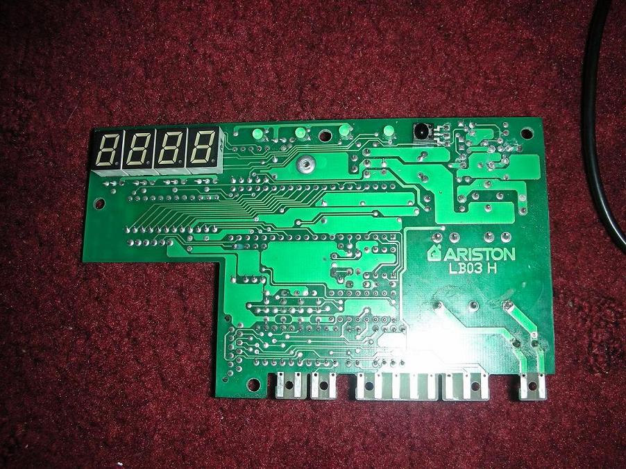

Mitya 80 что приемник ифк делает на плате.
ДОБАВЛЕНО 25/08/2014 00:35
Mitya80 она включаеться с пульта .
Mitya80
Сообщения: 1583
Mitya80
Сообщение #8 От 24/08/2014 23:36 цитата
вот панель управления
ДОБАВЛЕНО Август 25 2014
sashko65,спасибо Мир, Дружба, Жвачка получается без пульта я ее не включу

sashko65, про пульт.дозвонился до хозяина.сказал небыло пульта никогда.включалась с кнопки

ребята обмен присутствует между модулями.Мастерюга, обмен идет через три оптопары.думаю проблема в прошивке.если у кого есть от такого зверя.киньте пожалуйста 801314271*80144680000

Mitya80, а что представляет собой нижний модуль ? Также интересно , что за проц используется ? Интересует написанное под бумажкой .
Думаю прошивка ни при делах ...
