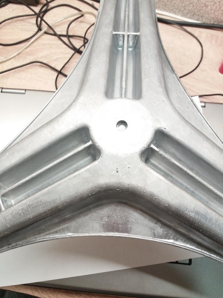

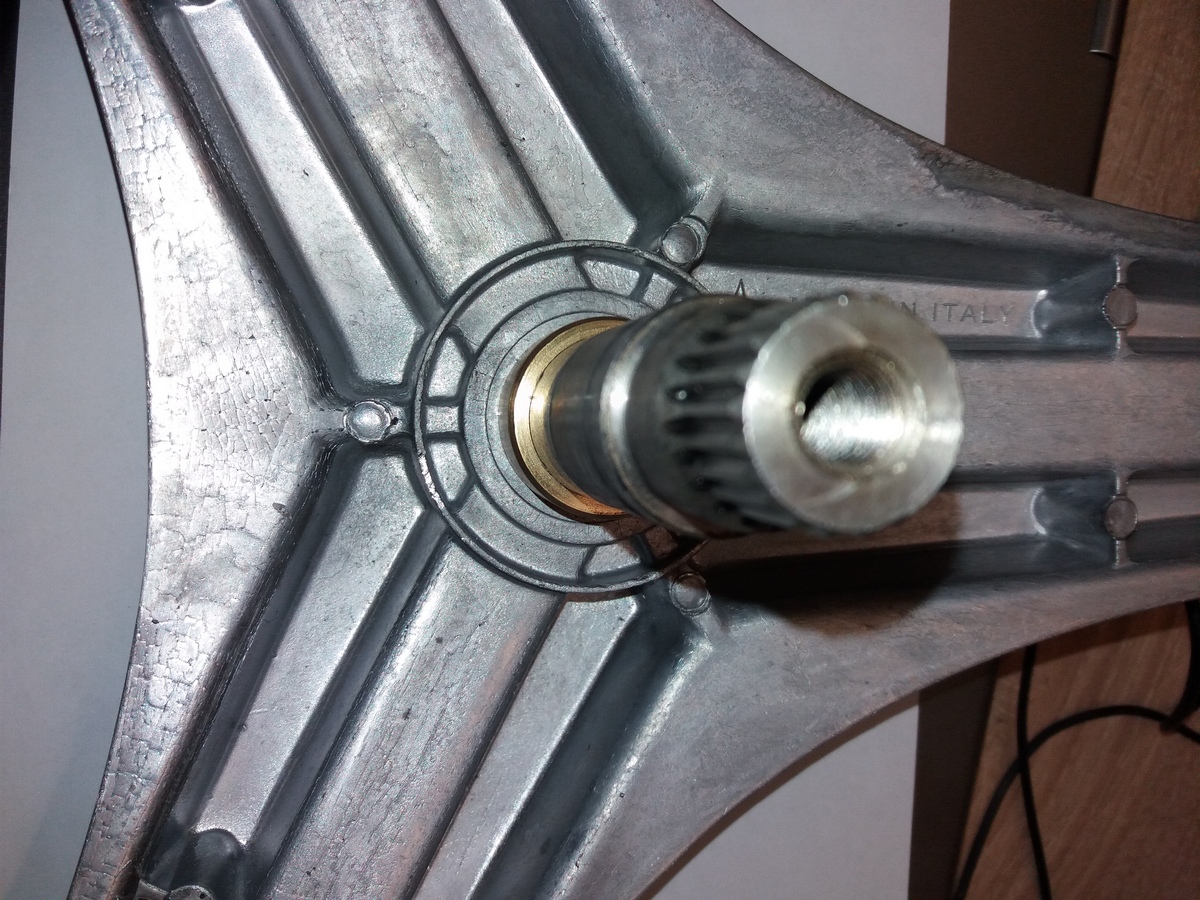

melnyk
Сообщения: 306
Сообщение #14 От 29/01/2021 09:47 цитата
На фото видно , что литьё между двумя лучами неоднородное . Напротив этого литья луч имеет брак( то короче остальных, то нарушена линейность...

yura14
Сообщения: 3037
yura14
Сообщение #15 От 29/01/2021 17:43 цитата
melnyk, похоже на товар с Дерибасовской ... смех
Spec34
Сообщения: 45
Spec34
Сообщение #16 От 29/01/2021 20:34 цитата
melnyk писал:
Spec34, Lexey77, Вопрос состоял в том: Кто покупал новые крестовины " подьёбка под Италия" 305,306 подшипник , как себя ведут xxxx1005A или например xxxx1008A (может у неё литьё более-менее нормальное.
Так в этом то суть вопроса и есть, а стоит ли оно того? Лучше может старую восстановить чем покупать всякую хрень не пойми в каком гараже сделанную с надписью сделано в Италии.
ДОБАВЛЕНО 29/01/2021 20:41
Да и кстати литье может отличаться, в зависимости от завода, поставщика, пресформы. Но если разная длина лучей, то по мне это брак. При замене крестовины на глаз то можно и не попасть, нужно пробовать вращать, все 3 положения крестовины, несколько миллиметров биение думаю допустимо. Идеального литья не существует.
Ispanec
Сообщения: 834
Сообщение #17 От 29/01/2021 22:21 цитата
Spec34, Ты когда нить пытался восстановить оригинальную крестовину от LG?
Valeriynew
Сообщения: 1792
Сообщение #18 От 29/01/2021 23:30 цитата
melnyk писал:
Вопрос состоял в том: Кто покупал новые крестовины ..... 305,306 подшипник , как себя ведут xxxx1005A или например xxxx1008A
Нормально себя ведут. Брал в мастер плюс. Край барабана выляет в пределах 2-3 мм. На заводских примерно то же самое.
Ispanec писал:
На разрезные баки крестовину найти, практически, редкость. Тогда отправляю на восстановление. Также иногда отправляю крестовины, которых на данный момент может не быть в наличии. Возможно отправлял и от LG. Есть мастер, который делает из нержавейки и очень точно подгоняет и центрирует барабан относительно бака. Биение тоже в пределах 2-3 мм.
Степашка
Сообщения: 1501
Сообщение #19 От 31/01/2021 14:28 цитата
Ispanec писал:
А в чем проблема? Если лучи не пострадали, то токарь срезает старую втулку и устанавливает техномаговскую.
Ispanec
Сообщения: 834
Сообщение #20 От 31/01/2021 16:16 цитата
Степашка писал:
Ispanec писал:
Там нет втулки, там втулка выточена вместе с валом одной деталью, потом хромирована .
Многие токари обладают станками, в которые можно зажать крестовину и проточить её?
