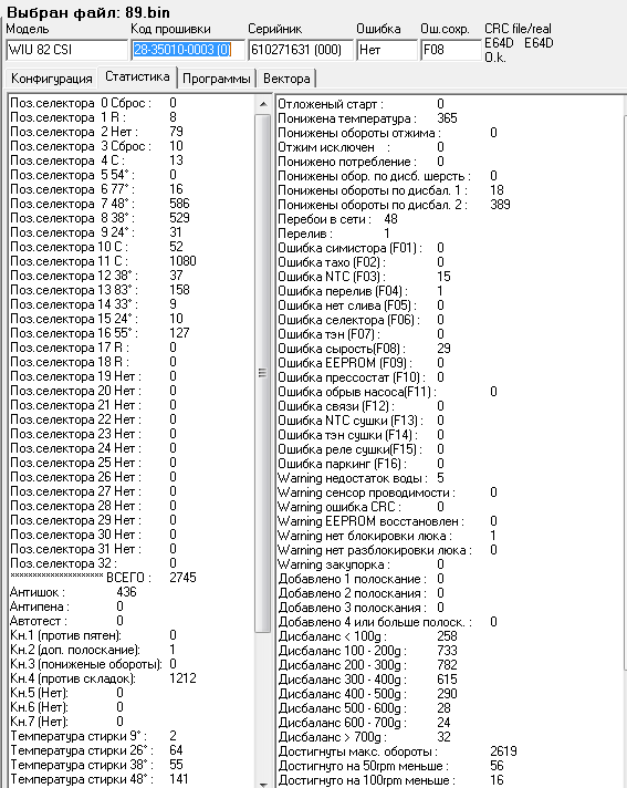

Сообщение #15 От 30/09/2017 18:02 цитата
SmartSer,
  2017-09-30_175958.png  23.31 КБ  Скачано: 518 раз(а)
SmartSer
Сообщения: 569
SmartSer
Сообщение #16 От 30/09/2017 18:12 цитата
xarl, статистику уже видел, правда не такую расширенную. Не могу понять почему нет включения модуля хммм... Питания все присутствуют и 5 и 12 В. селектор в норме. основной проц тоже.
Сталкивался с таким случаем года два назад, но тогда не дошел до конца, забил и просто поменял индикацию. Сейчас решил принципиально докопаться.
