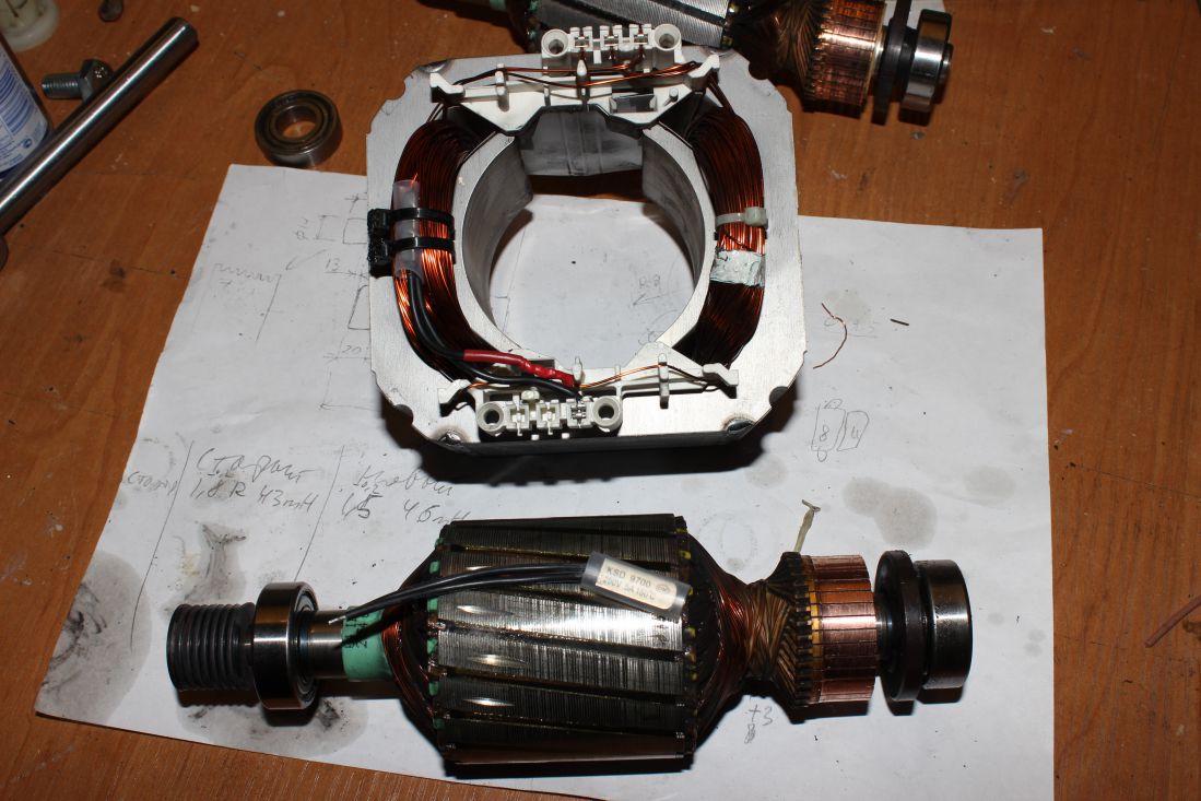

Изначально не крутился двигатель. Сточились щетки до провода (борозда искрения на коллекторе) и в обрыве термодатчик на двигателе.
После замены щеток, полирования коллектора и закорачивания термодатчика включил от латр-а через лампу 500Вт и затем напрямую. Двигатель раскручивается хорошо. Но на СМА при включении в сеть или дергается или стоит на месте и гудит. Включал без шкива (т.е. без инерционного момента для двигателя), в этом ошибка?

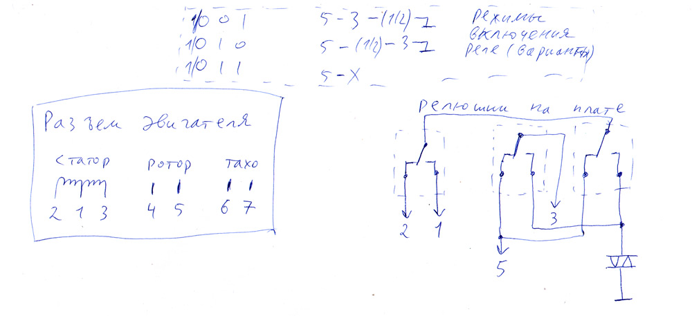

Думал, что-то погорело на схеме управления (или симистор пробит или релюшки не так коммутируются). Но симистор не пробит, а релюшки как ни коммутируй, всё равно статор с якорем последовательно включенными оказываются (см.вложение).
Как дальше двигаться? Ставить вместо двигателя нагрузку из лампочек и смотреть напряжения?

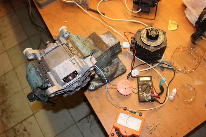

Это латр обычный (см.фото). Мастерская дома есть, но не именно профессиональная мастерская по ремонту СМА.
На половинной обмотке статора (ноги 1-3 разъема) трогается с 23В, ток около 1А. Но на СМА мотор не стартует, гудит и шипит (и если не сразу выключить то от щеточного узла пахнет).
Подумал, разъем не так воткнул - но сейчас пробовал не так втыкать, не получается.
  IMG_3089c.jpg  91.92 КБ  Скачано: 354 раз(а)

AlexTitov писал:
... На половинной обмотке статора (ноги 1-3 разъема) трогается с 23В, ток около 1А. Но на СМА мотор не стартует, гудит и шипит (и если не сразу выключить то от щеточного узла пахнет).
AlexTitov, А ну, растолкуй более детально (подробно), как подключаешь мотор к латру? (что и на какие пины разъема подаешь?)
С латр-а на 1, с 3 перемычкой на 4, с 5 на амперметр (оранжевая розетка на фото, там раньше прожектор 500Вт был), с амперметра обратно на латр.
