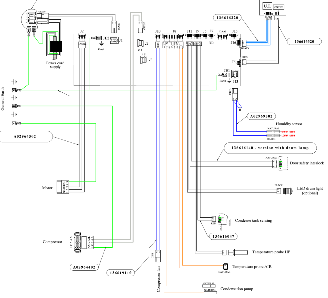

Добрый день. Прошу помощи.
Купил неисправную. Не сушила, просто крутила, вещи сырые. Перебрал все, вычистил, заправил фреоном. Теперь сушит хорошо, но...
Ровно через 30 минут после начала цикла выдает ошибку "Е20 see user manual" в разных режимах (E20 - это общая, а в сервисном меню если зайти, то последняя - Е23), которой у сушилок (как пишут) быть не должно вообще. Е21 22 - датчик уровня и помпа. Они работают, свои тесты проходят.
Почти каждый тест тоже выдает ошибку Е23. Если рассуждать по типу стиралок - неисправен тиристор помпы? Я попробовал перепаять на схожий. Как работала помпа, так и работает (когда замыкаю датчик уровня или делаю тест помпы). И если тиристор помпы, то почему ровно через 30 минут? пробовал за несколько минут до ошибки подливать воды, датчик срабатывает, помпа все откачивает и ровно к 30 минутам выдает опять E20.
Может у кого то есть сервисный мануал на данную или схожую сушилку? Знать бы, что за ошибка такая, куда копать.
Может кто то объяснит, как диагностирутся Е23 у стиралок ? Я бы попробовал для теста отключить цепи контроля.
На своей плате, рядом с тиристорами есть последовательная цепочка резюков 4шт по 150кОм, далее уходит к контроллеру. Стоит ли пробовать отключить данную цепь ?
PS:
Добавил найденные схемы, может кому то пригодится.
Что бы войти в сервисный режим, надо после включения зажать play + кнопка с динамиком (одновременное нажатие ) и подержать.
Далее нажимаем на первую кнопку (cottons ) и она делает последовательно тесты.

Ramzez, Е23 - вентилятор охлаждения компрессора
ДОБАВЛЕНО 05/01/2023 18:46
Ramzez, убери эти схемы, ни к чему они...

Ramzez
Сообщения: 8
Сообщение #15 От 06/01/2023 20:59 цитата
alien, спасибо вам большое! с вентилятором компрессора что то странное, не понятен алгоритм его работы. хоть он и рабочий сам по себе от 220, но я не знаю, когда он должен включаться. компрессор сам без датчиков, а датчик стоит рядом с капиллярной трубкой, которая наоборот холодная. а компрессор напротив греется. буду проверять. а откуда инфа, если не секрет? есть какой то мануал?
"убери эти схемы, ни к чему они..."
схемы по проводке один в один, как у меня. по внутренней компановке - с большой вероятностью совпадают.
я буду рад, если вдруг кому то они помогут. мешают ?

Сообщение #18 От 04/03/2023 22:11 цитата
UPDATE:
Функционал сушилки полностью восстановил. Спасибо всем.
Ошибка E23 это действительно вентилятор компрессора, точнее плата не видит высокое напряжение через цепочку резисторов около симистора на плате.
На всякий случай заменил оптопары MOC и симисторы на новые. Вентилятор компрессора решил оставить так, как изначально приколхозил - постоянно работает вместе с компрессором (запараллелил к компрессору его).
