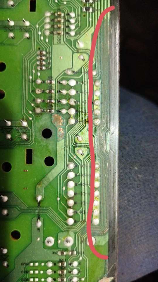

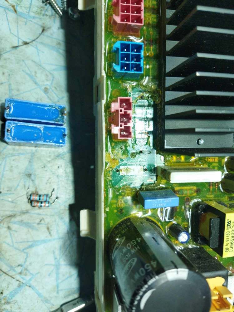

Доброго времени. СМА LG1091LD N203RAZA0F765 (DD) не выходит на обороты отжима. Пришла с проблемой запуска проги. Заменил проблемный лед. Заработала. Но, не долго музыка играла...
Перестала заканчивать программу отжима.
Подкинул рабочий модуль-- норм.
Заменил с подозрением на утечку "тройняшек".то же самое. Тест результата не дал. После начала "укладки", делает несколько оборотов и "стоп". И так безконечно. Если придерживаю корпус ротора, разгоняется, через 2мин.виснет. на кнопки не !реагирует, но сигналы подаёт. УБЛ открывает, но "выкл" не срабатывает, пока не выключишь из розетки. Вот засада. Подскажите, громадяне, у кого то было подобное? Куда направить взор?

Взял лупу, проверил места воздействия на силикон предыдущих "горемастеров", нашёл обрыв дорожки в районе резистора. Восстановил, всё поехало!
Зарекался, "не браться за работу после "Мастеров". Очередной опыт получил.
