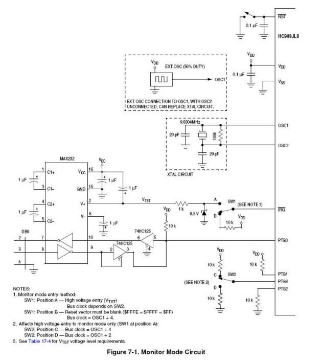

Virol
Сообщения: 8
Сообщение #4 От 24/03/2010 01:54 цитата
Вот что я нарыл в даташите:
7.1 Introduction
This section describes the monitor ROM (MON) and the monitor mode entry methods. The monitor ROM
allows complete testing of the MCU through a single-wire interface with a host computer. This mode is
also used for programming and erasing of FLASH memory in the MCU. Monitor mode entry can be
achieved without use of the higher test voltage, VTST, as long as vector addresses $FFFE and $FFFF are
blank, thus reducing the hardware requirements for in-circuit programming.
ДОБАВЛЕНО 24/03/2010 03:04
Но, блин, этот английский... у меня хромает. =(
Да, а вот к тексту, но я не уверен что это то, да и проги нет:
  Proc.jpg  66.34 КБ  Скачано: 3784 раз(а)

Dima700926
Сообщения: 5122
Dima700926
Сообщение #7 От 24/03/2010 09:52 цитата
grifat, "общий"-то - это как раз "+" проца. Раз порт пробит на "-", значит сим постоянно открыт.
Virol, в даташите есть большой параграф про "фьюзы". Моторола много внимания уделяет защите от несанкционированного доступа к дампу. Наверняка, какие-то лазейки остаются, но все не так просто, как кажется.
