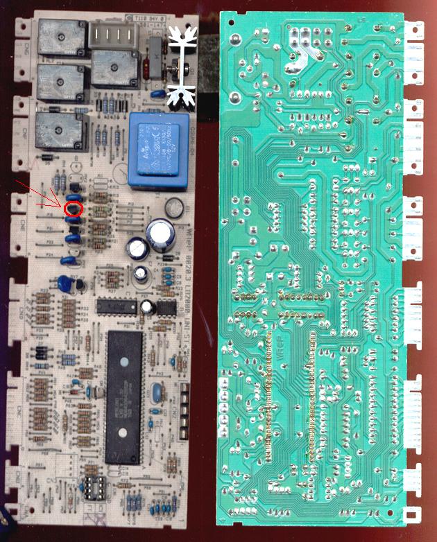

Здравствуйте! Помогите пожалуйста найти схему на блок управления indesit wt 67 eu с вертикальной загрузкой! Буду очень благодарен.
На картинке показал какой элемент вылетает.
  merloni_2_1_2.JPG  129.67 КБ  Скачано: 2106 раз(а)

Вылетает теристр и машинка встает. Хочу отремонтировать но без схемы невозможно! Вот в поисках... Кто-нибудь может помочь?

mir3900, без схемы ее сделать легче легкого.и не"теристр"это совсем.если тебе ну никак его цепь отследить_вызови специалиста.а вообще деффект типовой.полчаса работы с перекурами.

mir3900, а по какой цепи вылетает ТО, что ты называешь тиристором?

Я добавил картинку, на ней показал что именно горит

mir3900, спецы значит такие были.много их таких ходит...ну смотри сам.это симистор.он управляет исполнительным элементом.от него идет дорожка .доложка соединяется с проводком а проводок идет на этот самый элемент который и неисправен.бери тестер и вперед!готовое решение я лично не дам.мне в свое время никто не подсказывал так же вот и учился.

mir3900, этот симистор управляет клапаном. Скорее всего в нем КЗ

Я так понимаю залило фишку на клапанах, значит должны еще сопротивления жахнуть.

Сообщение #17 От 25/09/2009 23:05 цитата
... тогда и процу кирдык

Не всегда, бывает этим и ограничивается.

Мелиор, по моему опыту проц на 80% остается жив.другое дело что у него не раз бахало.вот в этом случае не исключено....
