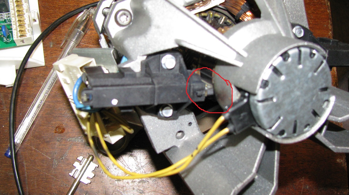

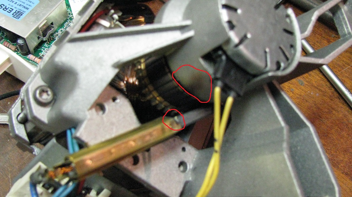

Всем добрый вечер. Попалась вторая машинка с одним и тем же дефектом(точь в точь). Изначально, нет вращения барабана, проверяю управление, симистор мотора -( гвоздь). Снимаю двигатель, а там между щеткодержателем,(не внешним пластиком),а внутренним металлом и корпусом двигателя там, где стоит тахо оплавление от короткого замыкания. Разобрал двигатель, проверил статор, ротор, все в норме. Зачистил оплавленные места, собрал обратно. Поставил все в машинку, заработала без нареканий. Проработала полтора месяца и те же яйца только в профиль. Повторяю всю ранее проделанную работу, собираю, работает уже полтора года. Сей час пришла еще одна, понятно,что делать, не понятно почему это происходит? Думал, может что то внешнее попало, но одно и тоже и теперь другая машинка, хрень какая то.Может у кого то встречалось что то подобное? мир, труд, май

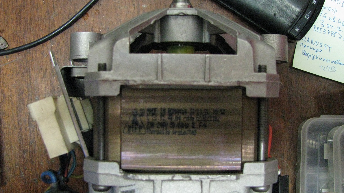

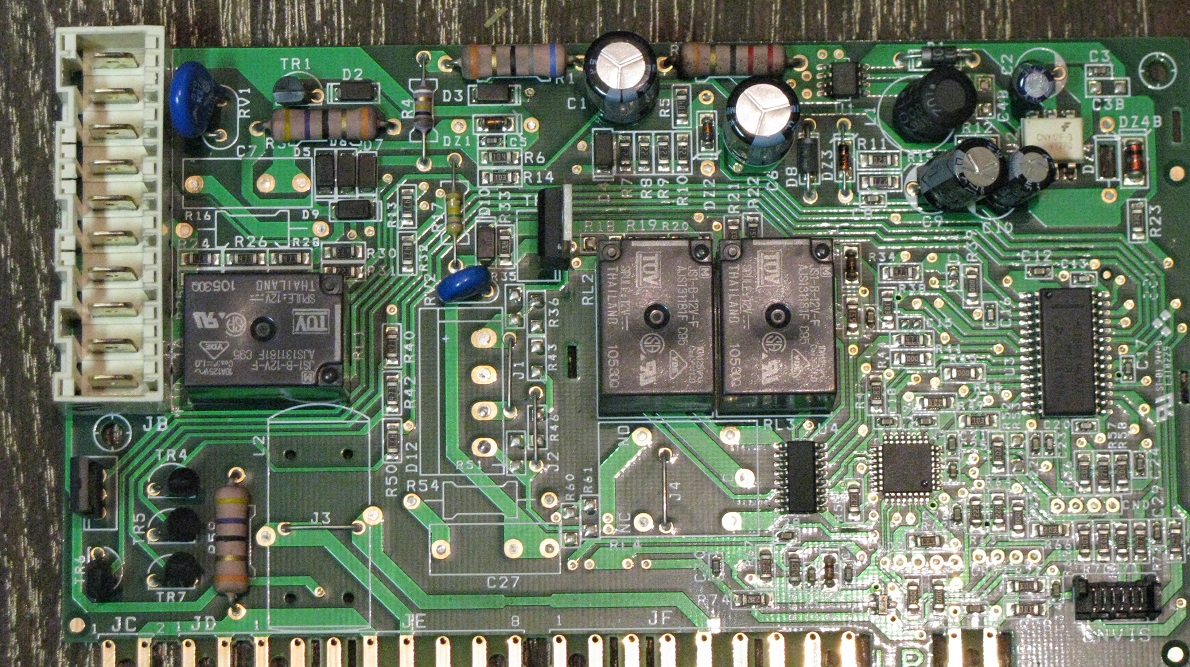

Dima700926, Как то так. Надпись на двигателе не разборчива. Все перебрал, поехал собирать

А само место оплавления на пластике? Марка двигла и модуль с мостом или без?

Фото не очень четкие в нужном месте, но разглядеть можно. Получается, у тебя оплавился уголок щеткодержателя и сам корпус в непосредственной близости. Как будто посторонним предметом закоротило. И впечатление такое, что они расположены очень близко. Я все правильно увидел?

Dima700926, Да, все правильно, я и сам думаю, что посторонний предмет, но смущает две машинки, одно и то же, да и чисто как внутри, так и вокруг машинок. Ладно ставлю все на место и до следующего раза. Всем спасибо за участие. одобрение
