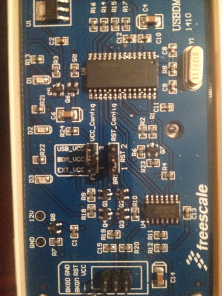

ali 777, а у тебя прогер - именно OSBDM (open source)? Выложи фото - может не то выбираешь.

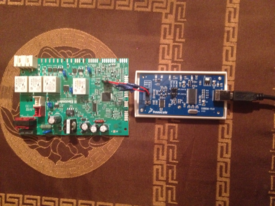

вот фото, правда чтобы подцепиться снял крышку

только сейчас посмотрел на крышке написано usbdm а где заказывал было Freescale USBDM OSBDM V4.10.6,80 8 / 16 / 32 процессора,это одно и тоже или меня одурили

ali 777, раз с одной прогой коннект был, значит подходит и с CW все получится. Только при создании проекта надо выбрать свой переходник/адаптер.

ali 777 ты посмотри 5 вольт или 3.3 идет на проц с прогера? а то не с родным софтом галочку в софте ставиш ,а фактически питания нет. тупо принудительно надо замкнуть транзистор в прогере.,
ставлю 3,3 ...правильно делаю ?этот модуль должен на 3,3 работать или что не так почитал?
Dima700926,в Меню выбора способа отладки проекта выбираю hcs08 open source BDM, c другим та же беда

ali 777, там нужно не hcs08 выбрать, а развернуть этот пункт и выбрать свой проц.

нет я там правильно выбираю MC9S08AC60,это в Меню выбора способа отладки проекта выбираю hcs08 open source BDM, а там кроме этого еше 3 выбора есть full cip,simulition,sofTec и тд

фактически 3.3 вольта есть на проце , с прогера приходит?
