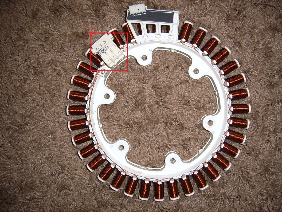

Всем привет. Машинка 2004 года( по деталям). Года 2-3 назад умер ТЭН, приехал мастер и отремонтировал. Год года назад начал дико шуметь подшипник, через пол года я решил сам отремонтировать. Из за того что сальник потерял мягкость и эластичность, вода просачивалась и подливала во внутренний подшипник( он был весь ржавый). Заменил сальник и два подшипника. Все смазал силиконовой смазкой. Между внутренним и внешним подшипником есть дырка для слива воды, вода туда просачивалась и стекала по барабану. Я все почистил. Неделю назад, машинка начала выкидывать ошибку CE во время стирки. Почитал в интернете за датчик хола, разобрал его, посмотрел плату вроде все рабочее. Нашел в интернете Сервисный режим на LG http://www.elremont.ru/stirm/st_eng/steng_rem27.php ,
Первый тест - вращение барабана на 50 оборотов в минуту, тест проходит 1-2 минуты дальше опять ошибка CE, на дисплее показываются обороты, значит датчик хола рабочий. Если сразу выключить машинку и еще раз запустить первый тест то в ошибка выкидывает через 10-15 сек. ( как будто что то перегрелось ) то радиаторы на плате холодные.
Второй тест -вращения барабана до 600 оборотов в минуту, запускаю тест и только доходит до 500 оборотов, слышен треск сзади машинки и ошибка CE.
Повтор тест 2. Привел к тому что слышен не только треск но и легкое воспламенение в районе разъема подключения обмотки.
Разобрал двигатель, переходник Г-образный виноват, подгарели контакты которые идут на разьем обмотки. Сопротивления обмоток 7,7 ом
Можно ли просто обрезать соединения и припаять напрямую провода минуя переходник и разъемы ?

anisvalerij
Сообщения: 112
anisvalerij
Сообщение #2 От 14/03/2015 08:48 цитата
если тебя это устроит,то можно

yura14
Сообщения: 3037
yura14
Сообщение #7 От 14/03/2015 11:40 цитата
pro100dimas писал:
Ну конечно можно. Но нужно выполнить требование производителя : " Если при ремонте СМА возникла необходимость соединить напрямую провода, то соединять нужно везде, выкинув при этом все разъёмные соединения ". Про модуль управления не скажу, но по моему, и там нужно всё соединять напямую, что бы навсегда избавиться от возникновения ошибок. А то ошибки так и будут возникать. Только нужно хорошенько пропаивать соединения, желательно безсвинцовым припоем. одобрение

pro100dimas
Сообщения: 5
Сообщение #13 От 14/03/2015 15:10 цитата
Смишно поцоны! улыбка
А если по существу, вот этот слив который между подшипниками сделан глупо, слив идет прям на Г-образный разъем двигателя.
В данный момент все спаял, машинка стирает.

yura14
Сообщения: 3037
yura14
Сообщение #16 От 14/03/2015 15:37 цитата
pro100dimas писал:
... слив идет прям на Г-образный разъем двигателя...
Так разверни двигатель на 180*, разъёмом вверх ! смех
