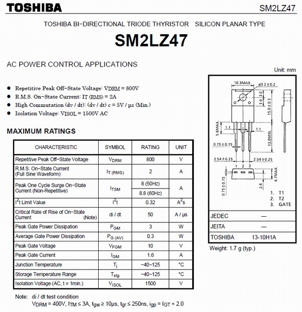

Всем Здравствуйте!
Сгорел симистор на плате, отмечен кружочком. Подскажите пожалуйста какой именно, а то не идентифицировать не удаётся.
http://f-picture.net/lfp/s017.radikal.ru/i424/1507/aa/72fe9d9b3f80.jpg/htm
Изначально СМА не отжимала, клиент полез за каким то хреном в модуль коротнул плату улыбка
http://f-picture.net/lfp/s010.radikal.ru/i311/1507/e3/88cff2d54e89.jpg/htm
P.S. делать всё будет электронщик, мне только опознать оригинальный симимтор.
Бессовестный Арбуз
Сообщения: 1738
Сообщение #2 От 16/07/2015 21:27 цитата
Z0103MN
regiss

tomminoker
Сообщения: 7
Сообщение #4 От 16/07/2015 21:38 цитата
Спасибо Бессовестный Арбуз.
2regiss зачем задавать такой вопрос, если в профиле написано, что мастер.

tomminoker
Сообщения: 7
Сообщение #8 От 16/07/2015 21:49 цитата
Я нашёл по названию картинку в чип и дип так они различаются, фотка в профиль ниже.
http://i056.radikal.ru/1507/a7/849458064047.jpg
